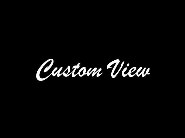

- ด้วยการสร้าง Custom View โดยการเลือกเซลล์ที่ให้แก้ไขได้ไว้ก่อน จากนั้นเข้าไปกำหนดชื่อให้กับ View โดยเข้าเมนู View > Custom View > Add > กำหนดชื่อ View
เมื่อจะเรียกใช้งานให้เข้าเมนูเดียวกันแล้วเลือกชื่อ View ที่ต้องการ - ด้วยการเขียน Code VBA ซึ่งมีตัวอย่าง Code ตามด้านล่าง
Option Explicit Sub DelUnlocked() Dim r As range Dim uRange As range Set uRange = Worksheets("Sheet1").UsedRange For Each r In uRange If r.Locked = False Then r.ClearContents Next r MsgBox "Complete" End Sub
ดูภาพประกอบทั้งสองวิธีตามด้านล่างครับ
