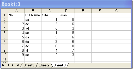

ภาพ 2 ข้อมูลใน Sheet3

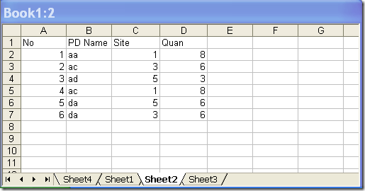

ภาพ 3 ข้อมูลใน Sheet2

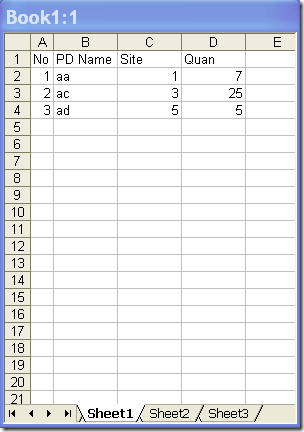

ภาพ 4 ข้อมูลใน Sheet1
