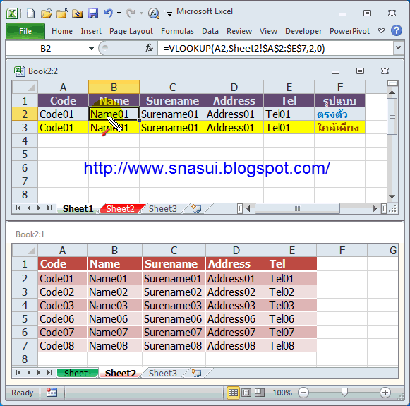

🖼️ ภาพตัวอย่างการใช้งานฟังก์ชัน Vlookup แบบตรงตัวและแบบใกล้เคียง
Vlookup
❗หมายเหตุ
  • แบบตรงตัว: ป็นการ Lookup แบบตรงตัว หากเจอค่าที่เท่ากับค่าที่ต้องการค้นหาจะแสดงค่าทีเจอ หากไม่เจอจะแสดงค่า #N/A
  • แบบใกล้เคียง: เป็นการ Lookup แบบใกล้เคียง หากเจอค่าที่น้อยกว่าหรือเท่ากับค่าที่ต้องการค้นหาจะแสดงค่าทีเจอ หากไม่เจอจะแสดงค่า #N/A
