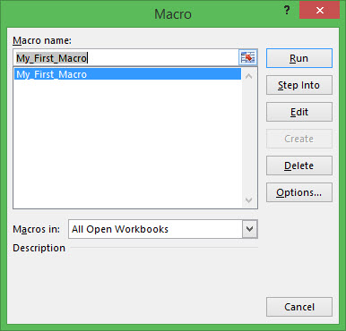

การ Run Code ที่ได้จากการบันทึก Macro
- เข้าเมนู View > Macros > View Macros (หรือกดแป้น F8)
- เลือก My_First_Macro แล้วคลิก Run
จะเป็นการคัดลอกค่าในเซลล์ A1 ไปยังเซลล์ B1 แล้วจึง Print Sheet1
ภาพ Macro Dialog Box
