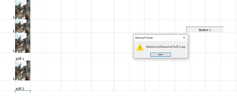

มีข้อผิดพลาดขณะนำเข้่่าไพล์นี้ D:\.jpg

TEST รูปภาพ.xlsm
ข้อความขึ้นกรณีรูปไม่วางต่อกัน มีข้อผิดพลาดขณะนำเข้่่าไพล์นี้ D:\.jpg
(53.71 KiB) Downloaded 104 times
Re: VBA ดึงรูปภาพ กรณีรูปภาพไม่ได้มีทุกแถวจะมีข้อความขึ้น แก้ไขอย่างไรครับ
For Each r In ra
    If r.Offset(0, -1).Value <> "" Then
        Set imgIcon = ActiveSheet.Shapes.AddPicture( _
        Filename:="D:\" & r.Offset(0, -1).Value & ".jpg", LinkToFile:=False, _
            SaveWithDocument:=True, Left:=r.Left, Top:=r.Top, _
            Width:=r.Width, Height:=r.Height)

แก้ไขได้แล้วครับ ขอบคุณมากเลยครับ :thup: :thup: :thup: :thup:

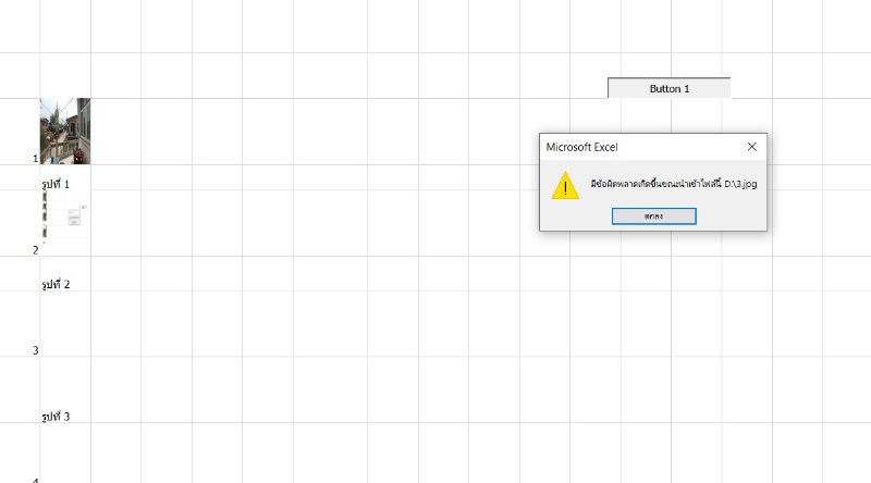

ส่วนกรณีไม่มีรูปที่ 3 แต่ต้องการเขียน เลขไว้่แก้ไขยังไงครับ

TEST รูปภาพ.xlsm
กรณีไม่มีรูปที่ 3,4 แต่ต้องการเขียนเลข 3,4ไว้หน้ารูปภาพ แก้ไขยังไงครับ
:D ได้เขียน Code สำหรับการทำงานนั้นมาแล้วหรือไม่ เขียนว่าอย่างไร :?: ทุกคำถามต้องเขียนมาเองก่อน ที่โพสต์มาคือ Code เดิมเท่านั้นครับ
:D กรุณาอ่านโพสต์ #12 👉 viewtopic.php?p=114736#p114735 ผมเขียนไว้ชัดเจนแล้ว ไม่โพสต์ Code เดิม ๆ ที่ยังไม่มีการปรับปรุงใด ๆ เพื่อจัดการกับปัญหาล่าสุดที่ถามมาครับ
