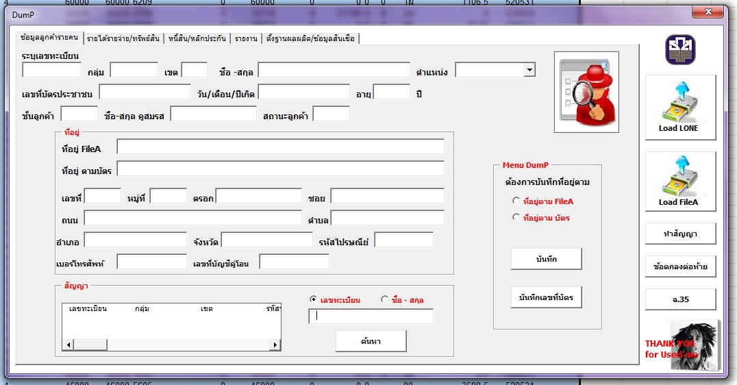

อาจารย์ครับผมเขียนคำสั่งเพื่อกรองข้อมูลสัญญาของลูกค้าที่เราระบุ ซึ่งบางคนอาจมีแค่1 หรือ30 สัญญา แล้วนำผลกรองไปแสดงที่Listbox
ปัญหาแรกคือหากกำหนดที่ListBoxให้ Rowsource Propeties : FileB!A:S
ผลที่ได้คือListBox แสดงข้อมูลในชีทFileB ทั้งหมดแม้หน้านั้นจะผ่านคำสั่งกรองข้อมูลแล้ว
ผมเลยแก้ปัญหาโดยการเพิ่มคำสั่งให้ Coppy ชีทFileB ที่แสดงผลการกรองแล้วไปวางที่อีกชีทหนึ่ง(ชื่อชีท Coplone) แล้วกำหนดกำหนดที่ListBoxให้ Rowsource Propeties : Coplone!A1:S100
เพื่อให้ListBox แสดงค่าที่ผ่านการกรองแล้ว คำสั่งดังนี้ครับ

อาจารย์ครับทุกอย่างได้ผลอย่างต้องการครับ แต่ไม่น่าพอใจครับ รู้สึกว่าช้าเพราะคำสั่งCoppyหน้าที่กรองนั้น
เวลามันCoppyมันCoppy ทั้งชีทแม้เราจะเห็นข้อมูลแค่ส่วนที่กรอง
มีวิธีการไหนบ้างครับที่ให้Coppy หรือส่งข้อมูลไปเฉพาะค่าที่ผ่านการกรองแล้ว
หรือสามารถกำหนดให้ListBox แสดงค่าที่ผ่านการกรองแล้ว(ขั้นตอนต่อไปคือเมื่อผู้ใช้คลิ๊กเลือกสัญญาในlistBox ผมก็จะให้แสดงรายละเอียดของสัญญา งวดชำระต่อไป)

อาจารย์ครับผมเคยเห็นงานชิ้นหนึ่ง
บนUSERFORM เหมือนกับเขายุบหน้าชีท(ทั้งชีทเลยครับ รวมทั้งRipbon) :o
ไปแสดงอยู่บนฟอร์ม ซึ่งไม่แน่ใจว่าเป็นListBox หรือเครื่องมืออื่น แต่ผมคิดว่าไม่น่าจะใช่
เพราะบนฟอร์มดังกล่าวสามารถแก้ไขข้อมูลในเซลเหมือนกับว่าทำงานบนหน้าชีทปกติ เพียงแต่ไปแสดงบนUserForm
อีกชิ้นงานหนึ่งก็คล้ายกันครับ แต่เป็นการสั่งCommandbottom แล้วแสดงผลเป็นหน้า Web ที่สั่งกำหนดLinkไว้
สามารถที่จะทำการเหมือนหน้าเวปปกติ เพียงแต่หน้าเวปแสดงบนUSERFORM
พอจะแนะนำหรือให้รายละเอียดหน่อยได้ไหมครับ :roll:

Re: การแสดงข้อมูลที่ Filter
Bafnet wrote:มาอีกแล้วครับ...เผอิญนึกขึ้นได้
คงต้องมีตัวอย่างมาให้เห็นครับ จะได้เดาต่อได้ :mrgreen:

โดยใช้คำสั่งนี้ที่ปุ่มคำสั่ง Loadlone
(146.01 KiB) Downloaded 72 times
อาจารครับหรือเพราะเราไปซ้อนโมดูลในคำสั่งที่เป็นโมดูล คำสั่งที่อยู่ใต้ Tolone.Tolone ทำงานครับ แต่คำสั่งที่อยู่ในTolone
