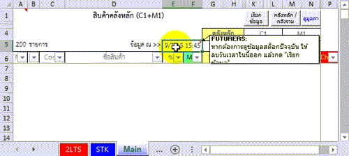

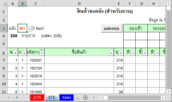

วันนี้ผมได้ลองใช้ excel 2013 กับไฟล์ที่ปกติแล้วใช้งานกับ 2010 (สร้างด้วย 2010 ด้วยครับ) และใช้ได้อย่างดีไม่มีปัญหา แต่พอมาลองรันโค้ด TotMainStk() ที่อยู่ในโมดูล AboutStock โดยการกดปุ่ม "เรียกข้อมูล" ในชีท "Main" ปรากฎว่าเกิด Error ตามรูปด้านล่างนี้ครับ
(เหมือนกับว่า Application.ScreenUpdating=False จะไม่ทำงาน เพราะหน้าจอยังกระพริบอยู่ แล้วก็ไปหยุดที่ชีท STK ทำให้เกิด error เพราะชีทนี้ Protect อยู่ ทั้งๆ ที่ในโค้ดไม่ได้มีคำสั่งอะไรให้ Activate ชีทนี้เลย)

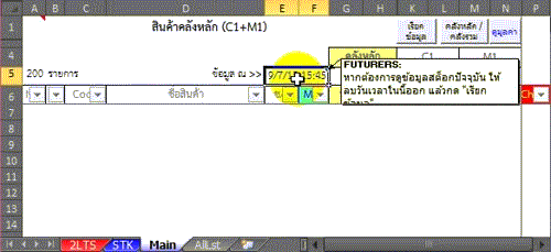

แต่ตอนใช้งานใน v.2010 สามารถรันได้ปกติครับ ตามรูป
ผมลองรันโค้ดใน excel 2013 ทีละขั้นตอนแล้ว ปรากฎว่าไม่มีปัญหา แต่พอเวลากดรันด้วยปุ่ม "เรียกข้อมูล" ก็เกิดข้อผิดพลาดตามรูป ผมไม่รู้ว่าเพราะอะไร ทำไมถึงสลับไปที่ชีทอื่นได้ ทั้งๆ ที่ไม่ได้สั่งเอาไว้ ผมควรแก้ตรงไหนดีครับ

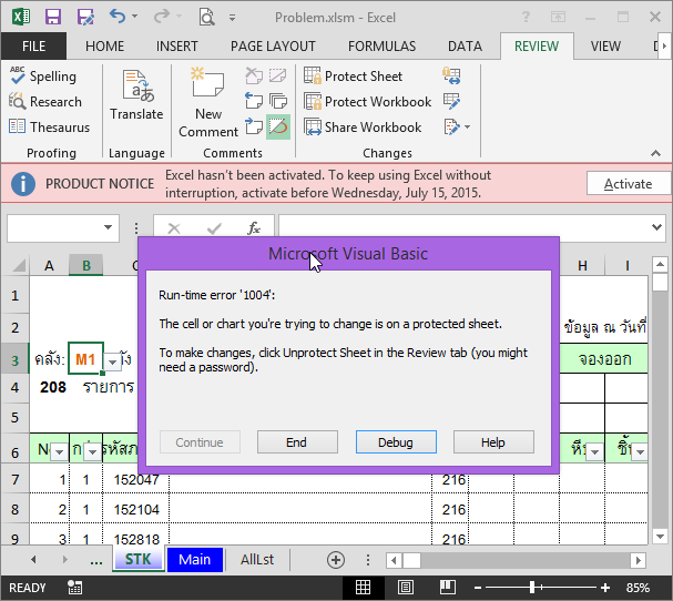

Run-time error 1004 ครับ ข้อความบอกว่าเวิร์คชีทได้รับการป้องกัน ไม่สามารถเปลี่ยนแปลงข้อมูลใดๆ ในเซลล์ได้
ผมงงว่ามันเปลี่ยนมาที่ชีทนี้ได้ยังไง เพราะให้รันในชีท "Main" ไม่ได้เขียนโค้ดให้มาที่ชีท "STK" เลย เพียงแต่ระหว่างรัน TotMainStk() จะทำให้โค้ดที่ฝังในชีท "STK" ทำงานไปด้วยเพราะจะต้องไปเรียกข้อมูลสินค้าคงเหลือในชีท "STK" เพื่อมาแสดงในชีท "Main" ครับ

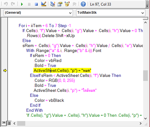

ข้อมูลเพิ่มเติมครับ

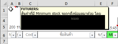

รูป 1 ข้อความฟ้องขณะเกิด Error
รูป 2 ตอนเกิด error ชีทปัจจุบันคือ STK (มาที่นี่ได้ยังไง งง :?: ตอนรันทีละ step ก็ปกติดีครับ)
รูป 3 เกิด error ใน TotMainStk ตำแหน่งดังรูปครับ เพราะใส่คำว่า "หมด" ไม่ได้เพราะชีท STK ยังป้องกันอยู่

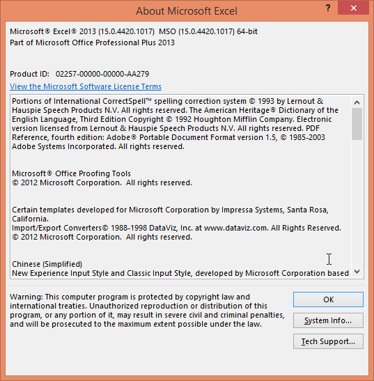

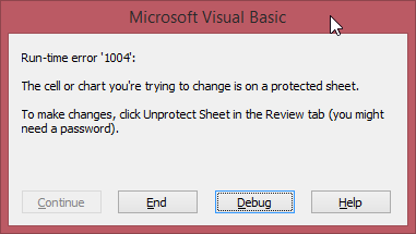

อาจารย์ครับ
ผมเพิ่งดาวน์โหลด Office2013 Pro Plus x64 ตัวทดลองใช้งาน 60 วัน มาจากที่นี่
https://www.microsoft.com/en-us/evalcen ... =1&lc=1033
แล้ว uninstall ของเดิมออก รีสตาร์ท แล้วติดตั้งตัวใหม่ลงไป ลองใช้ดูก็ยังเกิด error แบบเดิมครับ ไม่เข้าใจจริงๆ T_T
excel version.png (19.55 KiB) Viewed 200 times
Same Error.png (28.19 KiB) Viewed 200 times
ส่วนเรื่อง comment ก็ดีขึ้นนิดหน่อยครับ มองเห็นข้อความบางส่วน
Posts: 31266
Re: VBA เกี่ยวกับการรันโค้ดใน Excel 2013
:D ลองเพิ่มการ Activate เข้าไปช่วยตามด้านล่างครับ
Sheets("Main").Activate
For i = iiTem + 6 To 7 Step -1
ที่เกิด Error เป็นไปได้ว่าเกิดการทำงานตาม Event จึงทำให้โปรแกรมเก็บความจำว่า ActiveSheet คือชีทที่ไปทำงานมาล่าสุด เพื่อให้มั่นใจว่า Code ทำงานกับ Sheet ที่เราตั้งใจให้ทำงานจึงเพิ่มการ Activate เข้าไปช่วยครับ
