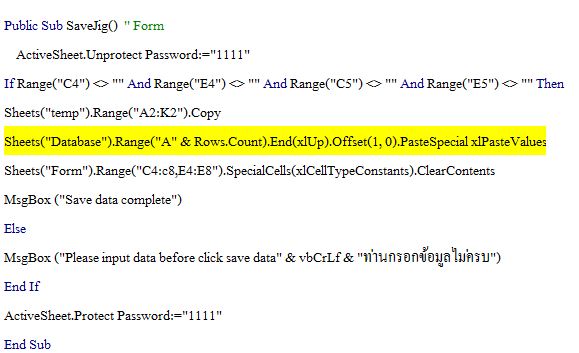

ครับอาจารย์ผมเขียน macro แล้ว
อันนี้เป็นคำสั่ง save ครับ
Public Sub SaveJig() '' Form
ActiveSheet.Unprotect Password:="1111"
If Range("C4") <> "" And Range("E4") <> "" And Range("C5") <> "" And Range("E5") <> "" Then
Sheets("temp").Range("A2:K2").Copy
Sheets("Database").Range("A" & Rows.Count).End(xlUp).Offset(1, 0).PasteSpecial xlPasteValues
Sheets("Form").Range("C4:c8,E4:E8").SpecialCells(xlCellTypeConstants).ClearContents
MsgBox ("Save data complete")
MsgBox ("Please input data before click save data" & vbCrLf & "·èÒ¹¡ÃÍ¡¢éÍÁÙÅäÁè¤Ãº")
ActiveSheet.Protect Password:="1111"

:D ผมเขียนไว้ชัดเจนแล้วครับ เนื่องจาก Code ที่แนบมา ไม่มีบรรทัดไหนที่เป็นการ Save ไฟล์ ลองบันทึก Macro สำหรับการ Save ไฟล์โดยเฉพาะ แล้วนำ Code นั้นมาปรับใช้กับ Code นี้ โดยนำมาไว้หลังบรรทัด
ซึ่งผมเห็นว่า Code สำหรับการ Save นั้นไม่ได้ยาก สามารถใช้การบันทึก Macro ได้ และเมื่อเขียนการ Save แล้วยังติดขัดตรงไหน สามารถแนบไฟล์ที่เป็นปัญหาถามมาได้เรือย ๆ การใช้ภาษาในการถามตอบควรใช้ให้เหมาะสม จะเถื่อนไม่ได้ครับ

ปัญหาของผมคือ ผม lock sheet ไว้
พอ run คำสั่ง macro เสร็จแล้วมันขึ้น Error ว่า read only ครับ
ถ้าปลดล็อกจะสามารถ copy data ได้
Re: Protect Lock Sheet
:D ขั้นตอนการทำงานจาก Code ที่แนบมาก็ถูกต้องแล้วครับ กรณีที่มีการ Protect ไว้จะต้องปลดการ Protect ก่อน จากนั้นปรับปรุงข้อมูลตามต้องการ และเมื่อเสร็จสิ้นการปรับปรุงให้ Protect เอาไว้ใหม่ครับ ที่สำคัญ การปลดการ Protect จะต้องมั่นใจว่าเป็นชีทที่เราต้องการทำงานด้วย ไม่เช่นนั้นก็ Error ครับ

อาจารย์ครับผมใช้คำสั่ง Call Mudule เอานะครับจะได้ตัดไปหาไปเลยครับ
ตอนนี้ save ได้แล้วครับขอบคุณครับ
