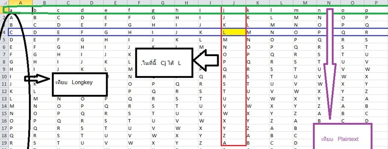

กำนหนดให้ตัวแปร key และ message เป็นตัวแปรประเภท String
หนูต้องการ กรอก ค่า key เป็นตัวภาษาอังกฤษตัวใหญ่ และ message เป็นตัวภาษาอังกฤษตัวเล็ก
โดยที่ message สามารถมีช่องว่างได้ ตอนที่กรอกลงใน inputbox
แต่การเข้ารหัส ที่ต้องใช้ค่า key และค่า message เปรียบเทียบกันนั้น message จะต้องไม่มีช่องว่าง
เช่น key : "BLOOMINGTON"
message : "the fun has arrived"
message ใหม่ ที่ต้องไปทำการเปรียบเทียบ จะต้องเป็น thefunhasarrived
และค่า key ก็ต้องมีจำนวนเท่ากับตัวจำนวนตัวอักษร message ใหม่ ในที่นี้คือ BLOOMINGTONBLOOM
หลังจากนั้นทำการดึง key และ message มาเปรียบเทียบทีละตัว โดยเทียบจากตารางใน excel จากไฟล์ที่แนบมา
โดย column เป็น ตัวอักษรของ key และ row เป็นตัวอักษรของ message
ในที่นี้ คือ B กับ t เทียบกันจะได้ U
L กับ h เทียบกันจะได้ S
หนูเริ่มต้นตัดช่องว่างใน key ยังไม่ได้นะคะ เลยยังเขียนVBA มาให้ดูไม่ได้ รบกวนช่วยให้คำแนะนำด้วยนะคะ ขอบคุณคะ

สมมุติ key = pop
message = the best
จะได้ Plaintext = thebest
Longkey = POPPOPP
หนูต้องการเอา Longkey P
เทียบกับ Plaintext t
ในที่นี้ จับคู่เทียบได้ Pt | Oh | Pe | Pb | Oe | Ps | Pt
จากตารางจะได้ IVTQSHI
แล้วก็นำตัวอักษรที่เทียบจากตาราง มาเรียงเป็นคำใหม่ใช้ชื่อตัวแปรว่า encode แล้วแสดงผลคะ
แต่หนูไม่รู้ว่าจะ mid แล้ววน loop ยังไงนะคะ
รบกวนช่วยให้คำแนะนำด้วยคะ ขอบคุณคะ

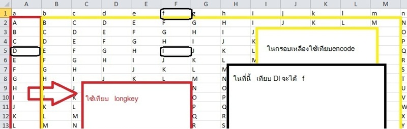

อาจารย์คะ ถ้าหนูจะแปลงค่า โดยเทียบ encode กับ longkey มาเทียบกันทีละตัว โดยใช้ความยาวของตัวแปร message ที่ยังไม่ได้ตัดช่องว่าง
ซึ่งมันจะไปเก็บค่าไว้ในตัวแปร decode
จากตัวอย่าง
message = the best
Longkey = POPPOPP
encode = IVTQSHI
จะได้ decode ออกมาเป็น the best
ซึ่งความยาว Longkey = 7
แต่ความยาว message = 8
แต่มัน debug คะ ช่วยแก้ไขด้วยนะคะ

:D ลองยกตัวอย่างการเปรียบเทียบ Encode (IVTQSHI) กับ Longkey (POPPOPP) เหมือนการอธิบายในความเห็นก่อนหน้ามาให้ดูหน่อยครับว่ามันได้ผลลัพธ์ตัวแปร Decode เป็นคำว่า the best ได้อย่างไร
hydrotaxonomy
Posts: 23
Joined: Tue Jul 17, 2012 11:35 pm
Re: อยากทราบวิธีตัดช่องว่างใน VBA
#20
Post by hydrotaxonomy »
ตอนที่ decode มันต้องใช้ความยาวของ message ซึ่งมันมีช่องว่าง
คือหนูต้องการค่า decode กลับมาให้ได้ เหมือนค่า message ที่เราป้อนเข้าไปนะคะ
