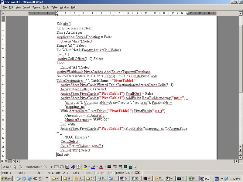

วันนี้มีมารบกวนอีกเรื่องครับคือผมต้องใช้โค๊ดข้างล่างนี้แต่เปลี่ยนชีทเปลี่ยนหัวคอลัมภ์ไปเรื่อยๆ เลยอยากรบกวนสอบถามว่าหากต้องเปลี่ยนตัวแปร ตามรูปที่hightlight สีแดงไว้เพื่อใส่ตัวแปรเปลี่ยนไปเรือยๆ ครับผมต้องใส่อย่างไรครับ

ถ้าอย่างนั้นผมขออนุญาติอธิบายครับ
คือค่าที่ต้องการเปลี่ยนคือ
TableName:="PivotTable1" ผมจะแทนค่าเป็นสมมติมีตัวแปร A = "Pivottable2"
ActiveSheet.PivotTables("PivotTable1") ต้องการเปลี่ยนเหมือนกัน
AddFields RowFields:=Array("mt_r" ต้องการใสตัวแปรแทน "mt_r"
PivotFields("mt_t") ต้องการใสตัวแปรแทน "mt_t"
รบกวนด้วยครับ
ขอบพระคุณล่วงหน้าครับ

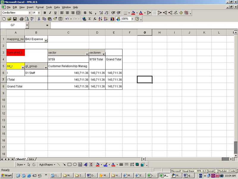

ขออนุญาติอธิบายครับ คือผมต้องการทำpivot table โดย field ที่ต้องการเปลี่ยนไปคือ2 field ตามที่ผมใส่ค่าไว้ในเซล IS1 และ IT1 และจะเปลี่ยนไปเรื่อยๆจนครบทุกชีท
โดยจะเห็นจากในรูปที่ทำ povot แล้ว สิ่งที่ต้องการเปลี่ยนคือ ชื่อ pivotable และ ชื่อfield ที่ได้hight light สีเหลืองและสีแดงไว้ตามภาพ ครับ ข้อมูลก็เป็นตามไฟด์แนบ เพราะผมมองแล้วว่าโค๊ดหลักยังเป็นแบบเดิม คือ
ActiveWorkbook.PivotCaches.Add(SourceType:=xlDatabase, SourceData:="data!R1C1:R" + CStr(i) + "C71").CreatePivotTable TableDestination:="", TableName:="PivotTable1"
ActiveSheet.PivotTableWizard TableDestination:=ActiveSheet.Cells(3, 1)
ActiveSheet.Cells(3, 1).Select
ActiveSheet.PivotTables("PivotTable1").SmallGrid = False
ActiveSheet.PivotTables("PivotTable1").AddFields RowFields:=Array("mt_r", _
"gl_group"), ColumnFields:=Array("sector", "sectoren"), PageFields:= _
"mapping_no"
With ActiveSheet.PivotTables("PivotTable1").PivotFields("mt_t")
.Orientation = xlDataField
.NumberFormat = "#,##0.00"
ActiveSheet.PivotTables("PivotTable1").PivotFields("mapping_no").CurrentPage = _
"BAU Expense"
Cells.Select
Cells.EntireColumn.AutoFit
Range("B2").Select
แต่ต้องการเปลี่ยนค่าตัวแปร อย่างในโค๊ดตัวอย่างคือ

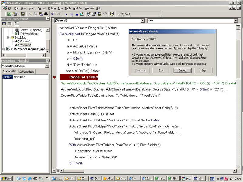

สามตัวนี้ครับ ผมลองใส่ค่าตัวแปร string ลงไปแล้วแต่ก็ error ตามอีกภาพ ผมจึงอยากทราบว่าจะใส่ค่าตัวแปรที่เป็น string อย่างไรครับจะ รันผ่านครับ รบกวนคุณคนควนช่วยอนุเคราะห์ด้วยครับ
ตารางที่ต้องการครับ
ตารางที่ต้องการครับ

โค๊ดครับ
Sub ake()
Dim i, ii As Integer
Dim a, b, c, d, e As String
Sheets("data").Select
Range("is1").Select
ActiveCell.Value = Range("is1").Value
Do While Not IsEmpty(ActiveCell.Value)
i = i + 1
a = ActiveCell.Value
b = Mid(a, 1, Len(a) - 1) & "r"
c = CStr(i)
d = "PivotTable" + c
Sheets("DATA").Select
Range("a1").Select
'ActiveWorkbook.PivotCaches.Add(SourceType:=xlDatabase, SourceData:="data!R1C1:R" + CStr(i) + "C71").CreatePivotTable TableDestination:="", TableName:=d
ActiveWorkbook.PivotCaches.Add(SourceType:=xlDatabase, SourceData:="data!R1C1:R" + CStr(i) + "C71") _
ActiveSheet.PivotTables("PivotTable" + ii).SmallGrid = False
ActiveSheet.PivotTables("PivotTable" + ii).AddFields RowFields:=Array(a, _
"mapping_no"
With ActiveSheet.PivotTables("PivotTable" + ii).PivotFields(b)
ActiveSheet.PivotTables("PivotTable" + ii).PivotFields("mapping_no").CurrentPage = _
"BAU Expense"
Cells.Select
Range("B2").Select
Re: ต้องการแทนค่าตัวแปรใน โค๊ด
