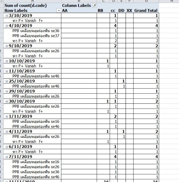

ถ้าผมดึงQuery ข้อมูลมา และทำ drop down ช่วงเลือกวันที่ ที่ต้องการ เพื่อ เอาข้อมูลที่ filterนั้น มาทำ pivot ได้หรือไม่ครับ
ถ้าได้ กรุณาช่วยเขียนตัวอย่างscriptด้วยครับ

Re: excelสามารถเลือกช่วงาันที่ จาก Query ที่ดึงมาจากฐานข้อมูลได้หรือไม่ครับ
:D อ่านแล้วเข้าใจว่าต้องการจะ Filter เลือกข้อมูลที่ต้องการไปทำ Pivot Table
หากข้อมูลมีไม่เกินจำนวนบรรทัดของ Excel สามารถ Filter ที่ Pivot Table ได้ ไม่ทราบว่าหากเลือกกรณีนี้มีข้อกังวลใดครับ :?:
หากทำด้วย Power Query ก็สามารถจะ Filter จาก Power Query ได้เช่นกัน จากไฟล์ที่แนบมา ผมไม่สามารถเปิดเข้าไปดูข้อมูลด้วย Power Query ได้ครับ

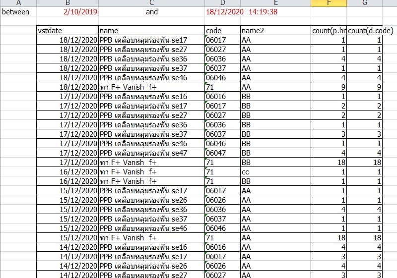

ผมอยากเลือกช่วงวันที่ที่สร้างไว้ ใน B1 and D1 เมื่อเลือกเสร็จ pivot จะแสดงผลรวมในช่วงที่เลือกไว้ครับ
ผมส่งexcelใหม่ให้ครับ

ผมพยายามเขียน script โดยการคัดลอก sheet "database" มาใส่ใน sheet "Fee schdule" โดยให้มันเลือกช่วงเวลา ใน B1 and D1 โดยกดปุ่ม ปรากฎว่า มันคัดลอกมาหมด ไม่เลือกวันเลย ไม่ทรายจะปรับ script อย่างไรครับ
Sub EditDT()
Sheets("Fee schdule").Range("A7:H1000").ClearContents
    Sheets("database").Columns("A:F").AdvancedFilter Action:=xlFilterCopy, _
    CriteriaRange:=Range("B1:D3"), CopyToRange:=Range("B7"), Unique:=False
Fee test.xlsm
(90.11 KiB) Downloaded 111 times

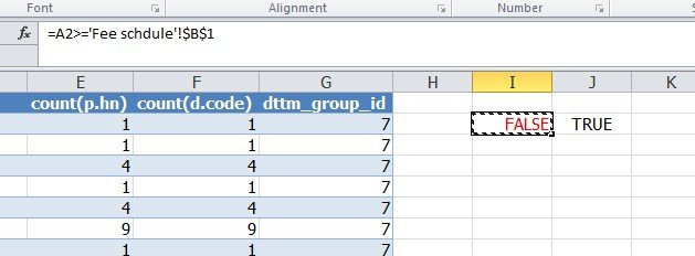

ลองดูว่าได้ไหมครับ
ชีต database กรอกสูตร
I2 =A2>='Fee schdule'!$B$1
J2 =A2<='Fee schdule'!$D$1
เขียนโค้ด
Sheets("Fee schdule").Range("b6").CurrentRegion.Clear
Sheets("database").Range("Table_Fee_schdule[#All]").AdvancedFilter Action:= _
    xlFilterCopy, CriteriaRange:=Sheets("database").Range("I1:J2"), CopyToRange _
    :=Range("B6"), Unique:=False
หมายเหตุ: ชีต Fee schdule ลบ table ออกก่อน
ที่ ชีต Fee schdule เซล B1 ใส่ค่าวันที่ให้เป็นรูปแบบเดียวกับที่ ชีต database เช่น 04/11/2020 ไม่ใช่ 4/11/2020 ครับ
ทำตามคุณ logic
ตัวอย่างโค้ดครับ
Post by bkkrong »
เรียน อ. puriwutpokin และ อ. logic
ช่วยดูให้ผมอีกครั้ง ทำไม ช่อง database I2 J2 จึงเป็น true กะ false ครับ
และrun script ไม่ผ่าน
bkkrong wrote: Tue Dec 29, 2020 1:37 pm เรียน อ. puriwutpokin และ อ. logic
ตามที่เคยแจ้ง วันที่ ต้องให้เหมือนกัน ที่ B2 ควรเป็น 01/12/2020 ไม่ใช่ 1/12/2020
และต้องลบ Table ออกด้วยครับ แก้โค้ดใหม่อีกทีครับ
Range("B6:H10000").ClearContents
