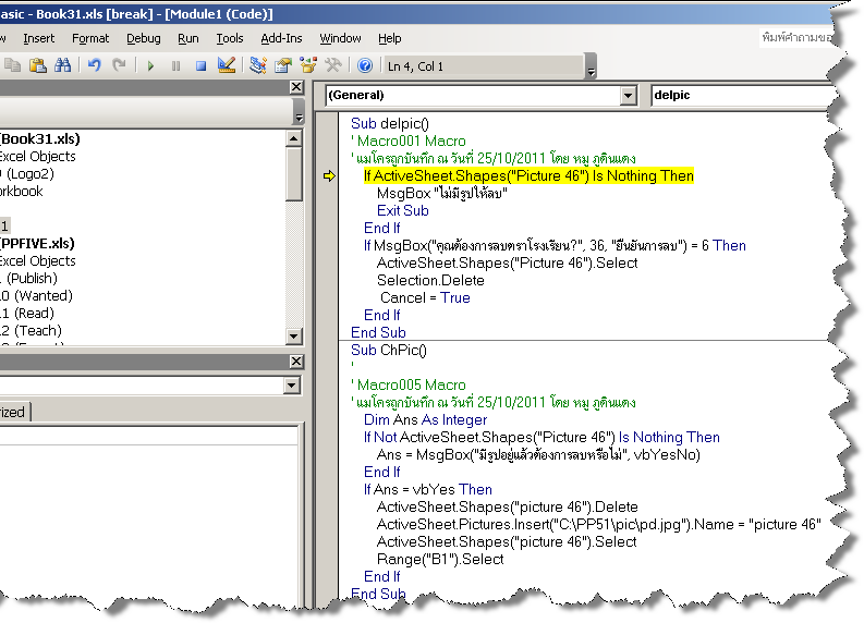

Err ครับ
ตอนที่มีรูปตราโรงเรียน โปรแกรมรันได้
พอลบรูปไปแล้ว
และคลิกที่ปุ่ม โปรแกรมมีปัญหาครับ

Re: รบกวนอาจารย์ ช่วยเรื่อง Code VB ตรวจสอบการลบและแทรกรูปภา
:D ลองปรับเป็น Loop เพื่อหาชื่อ Picture 46 ตามด้านล่างดูครับ

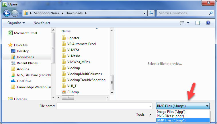

Posts: 31266
Re: รบกวนอาจารย์ ช่วยเรื่อง Code VB ตรวจสอบการลบและแทรกรูปภาพด้ว
:D ในเครื่องผมเห็นทั้งสามนามสกุลไฟล์ตามภาพครับ
FileFilter
FileFilter
#20
Post by tigerwit »
สวัสดีครับ
เห็นทุกไฟล์แล้วครับ

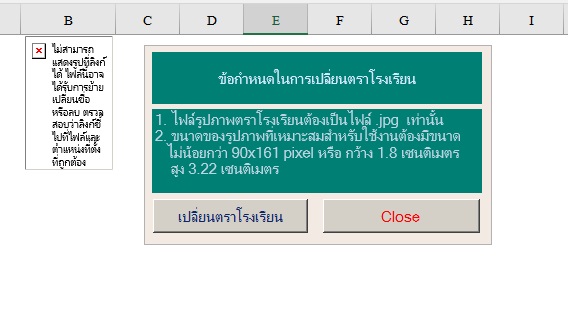

พอดีมีปัญหาจากคำถามนี้ครับ
หลังจากแทรกรูปแล้ว เราใช้งานในเครื่อง
เห็นรูปที่แทรกเป็นปกติ
แต่พอเรา copy ไฟล์ excel นี้ ไปใช้กับเครื่องอื่น
กลายเป็นว่ารูปที่แทรกนั้นกลับไม่เห็น
ดังภาพประกอบ
จะแก้ไขอย่างไงครับให้เห็นรูปที่แทรก โดยที่ไม่ต้อง copyไฟล์รูปภาพตามไปที่เครื่องอื่น
