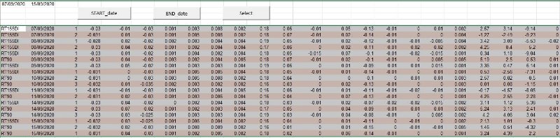

อาจารย์ครับ ผมต้องการ copy ชื่อคอลัมน์ออกมาด้วยต้องแก้ code ตรงไหนครับโดยมี dSDate และ dEDate เป็นเงื่อนไขครับ

Dim wsData As Worksheet, wsDate As Worksheet, wsNoEntry As Worksheet
Dim dSDate As Date, dEDate As Date
Dim lRowStart As Long, lRowEnd As Long
Dim aData() As Variant
Dim i As Long
Set wsData = ThisWorkbook.Sheets("Sheet1")
Set wsDate = ThisWorkbook.Sheets("Sheet2")
Set wsNoEntry = ThisWorkbook.Sheets("Sheet2")
dSDate = wsNoEntry.Range("A1").value
dEDate = wsNoEntry.Range("B1").value
aData = wsData.Range("D1:AP1000").value
For i = 1 To 1000
If aData(i, 2) = dSDate Then
lRowStart = i
Debug.Print "Start row = " & lRowStart
Exit For
For i = 1000 To 1 Step -1
If aData(i, 2) = dEDate Then
lRowEnd = i
Debug.Print "End row = " & lRowEnd
Exit For
wsData.Range("D" & lRowStart, "AP" & lRowEnd).Copy
wsDate.Range("A5").PasteSpecial
wsDate.Activate

อยากให้ชื่อ คอลัมน์ออกมาด้วยครับ

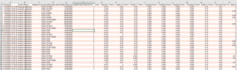

DATA อยู่ Sheet1 ครับ
Re: code vba
คัดลอกหัวบรรทัดด้วยโค้ดนี้ครับ
wsData.Range("D1:AP1").Copy wsDate.Range("A4")
วางหลัง Next i
    'clear clipboard
    wsDate.Activate
