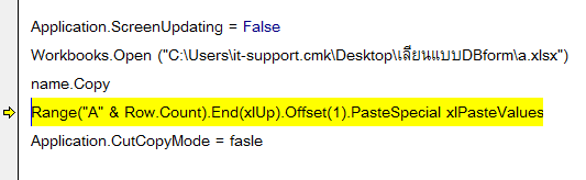

เจอปัญหาใหม่ครับ เมื่อ vlookup มาแล้ว มีการแก้ไขข้อมูล แล้วจะส่งข้อมูลไปบันทึกต่อท้ายตาราง แต่มันติด error ในการหาช่องว่างใน cell สุดท้ายของ row ครับ
..Other code
name.Copy
Workbooks.Open ("C:\Users\it-support.cmk\Desktop\àÅÕ¹ẺDBform\a.xlsx")
Range("A" & Row.Count).End(xlUp).PasteSpecial xlPasteValues 'ติดที่บรรทัดนี้ครับ error ตลอด แก้ยังไงก็ติดทุกที
Application.CutCopyMode = fasle
Other code...
รบกวนด้วยครับ

Re: สอบถาม vlookup vba ครับ
ผิด 2 จุดครับ
Range("A" & Row.Count).End(xlUp).Offset(1).PasteSpecial xlPasteValues
ต้องเป็น ตกตัว Rows.Count ไม่ใส่ตัว S ตกไปครับ
Range("A" & Rows.Count).End(xlUp).Offset(1).PasteSpecial xlPasteValues
และตรงนี้
ต้องเป็น สลับตำแหน่ง S กับ L

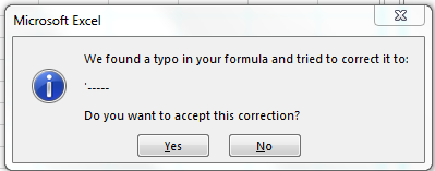

เจอปัญหาอีกแล้วครับ เมื่อ cell บาง cell ต้องพิมพ์ ==== หรือ ---- เพื่อเป็นตัวปิดยอดรวม ซึ่งมันใช้ border ของ cell ไม่ได้ เพราะมันจะไม่ตรงกับข้อความที่เราใส่เข้าไป ผมลอง copy ภายใน sheet เดียวกันไม่มีปัญหา code ไม่ติดอะไร
แล้วปัญหาก็ติดอยู่ที่ว่า เมื่อ copy.value ข้าม sheet แล้ว code จะ error ทันทีเมื่อเจอข้อความชุดนี้ เพราะจะติดข้อความถามให้ใส่ ' ให้ของ excel
ผมใช้ application.displayalerts = true ก็ไม่ได้ผลครับ พยายามหาใน google แล้วก็ไม่เจอซักที
รบกวนด้วยครับ
#20
เปลี่ยน เอา Value ออกตามนี้ครับ
 Range("A" & Rows.Count).End(xlUp).Offset(1) = name
 Range("A" & Rows.Count).End(xlUp).Offset(, 1) = lname
 Range("A" & Rows.Count).End(xlUp).Offset(, 2) = r
 Range("A" & Rows.Count).End(xlUp).Offset(, 3) = t
 Range("A" & Rows.Count).End(xlUp).Offset(, 4) = m
 Range("A" & Rows.Count).End(xlUp).Offset(, 5) = e
 Range("A" & Rows.Count).End(xlUp).Offset(, 6) = sg
