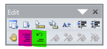

:D การไม่ให้ Code ทำงานสามารถทำได้ 2 แบบคือทำเป็น Comment กับไม่เรียกใช้ Code นั้นครับ
การเก็บ Code เอาไว้ใช้ในภายหลังควรสร้าง Module ขึ้นมาเพิ่ม 1 Module หรือมากกว่าแล้วแต่ต้องการ แล้วเก็บ Code ต่าง ๆ เพื่อสำรองในภายหลัง เมื่อจะใช้งานค่อยคัดลอกมาวางแทน Code ที่ใช้งานอยู่ในปัจจุบัน
การทำเป็น Comment สามารถทำได้เร็ว ๆ แทนการคีย์เครื่องหมาย ' นำหน้าทีละบรรทัดโดยการใช้เครื่องมือ Comment Block ที่ระบายสีแดงในภาพ วิธีการใช้คือคลุม Code ที่ต้องการแล้วคลิกปุ่ม Comment Block หากจะยกเลิกให้คลิกปุ่มที่ระบายสีเขียวในภาพ
เมนูนี้สามารถเปิดได้จากเมนู View > Toolbars > Edit
