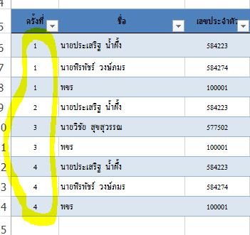

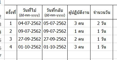

ไฟล์นี้ถ้าพิมพ์ข้อมูลตามลำดับขั้นตอนจะทำงานได้เป็นปกติ
ผมขอแสดงผลในรูปแบบปกติที่ code ทำงานได้ถูกต้องนะครับ
จากรูปจะเห็นว่าใน sheet Log ในช่องผู้ปฏิบัติงาน มีครบทุกช่องตามจำนวนตรั้ง
จากรูปจะเห็นว่าใน sheet information ในช่องครั้ง มีตรั้งที่ 1,2,3,4 ครบ ตาม sheet Log
ถ้าเป็นไปตามนี้การทำงานของ code จะถูกต้องครับ

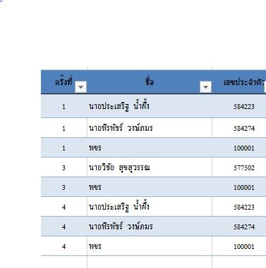

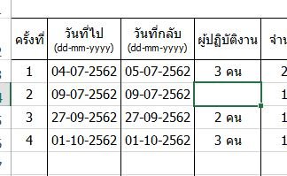

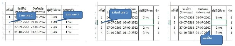

ผมขอแสดงผลในรูปแบบผิดปกติที่ code ทำงานไม่ถูกต้อง
จากรูปจะเห็นว่าใน sheet Log ในช่องผู้ปฏิบัติงาน มีตัวเลขจำนวนคนไม่มี
จากรูปจะเห็นว่าใน sheet information ในช่องครั้ง มีตรั้งที่ 1,3,4 ไม่ครบ ตาม sheet Log
ครั้งที่ 2 หายไป
ถ้าเป็นไปตามนี้การทำงานของ code จะไม่ถูกต้องครับ
ผมมองว่าปัญหานี้ไม่น่าเกิดขึันได้เพราะไม่น่าเป็นไปได้ที่ไปทำงานแล้วจะไม่มีคนทำงานก็เลยปล่อยผ่าน
แต่ผู้ปฏิบัติงาน บอกว่ามีกรณีแบบนี้อาจเกิดขึ้นได้แต่ผมจำไม่ได้ว่าคืออะไรที่ทำให้เกิดกรณีแบบนี้แต่น่าจะเป็นเกีย่วกับการนำเครื่องมือไปติดไว้

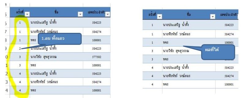

Re: code ไม่ insert ให้เพราะข้อมูลมีไม่ครบ
วิธีทำให้ค่าในช่องที่วงกลมหายไป
ใน sheet Log
1. ลบครั้งที่ 2 ออกก่อน
2.แล้วจึงมาลบจำนวนคนในช่องผู้ปฎิบัติงาน
3.พิมพ์เลข 2 เข้าไปใหม่ดังรูป
1.ลบทั้งแถว
มีต่อ ขั้นตอนการทำงาน

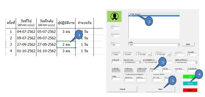

ขั้นตอนการทำงานที่ผิดปกติ
1.คลิกเซล D5 ใน sheet Log
2.ฟอร์จะแสดงขึ้นมา เลือก พขร
3.พืมพ์ 100 ในช่องค่า taxi
4.คลิก update
5.คลืก SAVE
ผลที่ได้
จากรูปจะเห็นว่าข้อมูลที่แสดงไม่เรียงลำดับ และข้อมูลครั้งที่ 3 ถูก copy วางทับในบรรทัดที่ 1และ2

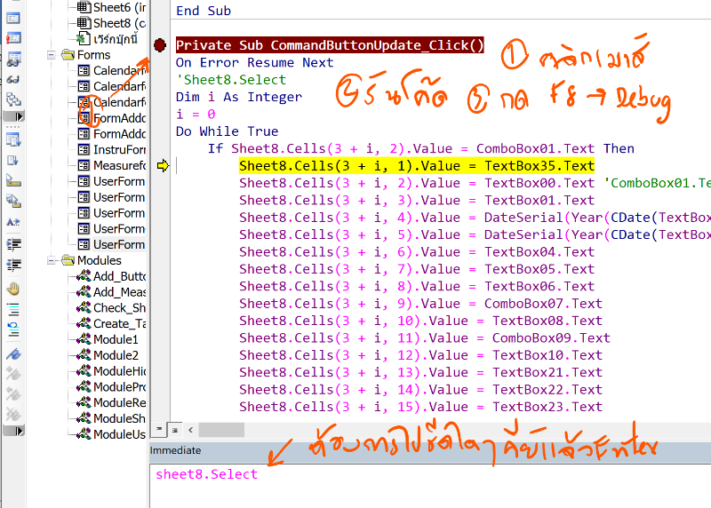

:D ผมอ่านแล้วพบว่ายังไม่ทราบวิธีการ Debug Code จึงทำให้หาสาเหตุไม่ได้
การเขียน Code ที่มีประสิทธิภาพจะไม่เลือกใช้ Select เพราะทำให้หน้าจอวูบวาบ ทำงานช้า วิธีการ Debug ให้ทำตามภาพ สามารถทำได้กับทุกงานครับ
เมื่อได้ Debug และลองผิดลองถูกเองแล้วพบปัญหาเช่นไร ค่อยนำมาถามกันต่อครับ

คำถาม ที่อาจารย์สอนคือวิธี Run แบบสเตป ใช่ไหมครับ
คำอธิบาย ทำไมถึงไม่ Debug
ส่วนโปรแกรมจะ error หรือ Debug นั้นไม่เกิดขึ้นครับ
เพราะ code มันไม่ได้ผิดอะไร
แต่ผมเขียน code
จะอธิบายยังไงดี
ขอบคุณมากครับ สำหรับการสั่งให้ ใช้ stop และ f8
ทำให้หาจุดที่เป็นปัญหาได้
แต่ไม่รู้จะแก้อย่างไร เพราะไม่รู้ความหมาย
ก็เลยลบตัว code ที่เป็นปัญหา
แล้วเขียนเพิ่มใหม่โดยใช้ มาโคร ในการเขียน

            Sheet3.Cells(5 + i, 1).EntireRow.Delete
    '**************************************** insert row ของครั้งนี้ (ของใหม่) เท่าจำนวนใหม่ **********************************
''    Sheet3.Select
'    If Sheet3.Cells(6, 1).Value = 2 Or Sheet3.Cells(6, 1).Value = "" Then
'        insertrow = 5
'        If numrowcal > 0 And Sheet3.Cells(6, 1).Value <> "" Then
'            For j = 1 To numrowcal
'                Sheet3.Cells(5 + j, 1).EntireRow.Insert
'            Next j
'        End If
'    Else
'    For i = 1 To numrowin
'        If (Sheet3.Cells(5 + i, 1).Value = Sheet8.Cells(3, 1).Value - 1 And Sheet3.Cells(6 + i, 1).Value = Sheet8.Cells(3, 1).Value + 1) _
'        Or (Sheet3.Cells(5 + i, 1).Value = Sheet8.Cells(3, 1).Value - 1 And Sheet3.Cells(6 + i, 1).Value = "") Then
''            Sheet3.Rows(6 + i, 5 + i + numrowcal).Insert
''                If Sheet3.Cells(6, 1).Value = "" Then
''                    insertrow = 5
''                    For j = 1 To numrowcal
''                        Sheet3.Cells(5 + j, 1).EntireRow.Insert
''                    Next j
''                Else
'                insertrow = 5 + i
'                    Sheet3.Cells(5 + i + j, 1).EntireRow.Insert
'                Next j
''                End If
'            Exit For
'        End If
'    Next i
'    End If
'' ใช้แทน  insert row  ไปพรางๆก่อน ยังทำไม่ได้
     Sheets("cal").Select
     Rows("3:3").Select
     If Range("A4").Value <> "" Then
     Selection.Copy
     Sheets("information").Select
     Rows("6:6").Select
     Selection.Insert Shift:=xlDown
