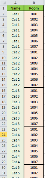

ตัวอย่าง ชุดข้อมูลที่เพิ่มขึ้นมาเรื่อยๆ
23-10-2019 1.png (20.58 KiB) Viewed 129 times

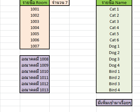

ตัวอย่างการ Copy ชุดข้อมูลที่ต้องการ
23-10-2019 2.png (55.77 KiB) Viewed 129 times
รูปแบบการ Copy ชุดข้อมูลดังรูปภาพตัวอย่างครับ

Re: ขอคำแนะนำ การเขียนสูตร VBA สำหรับการ Copy ข้อมูลหลายๆชุดครับ
Sub test0()
    Dim rallName As Range
    Dim rRoom As Range
    Dim r As Range, i As Integer
    With Sheets("Sheet1")
       Set rallName = .Range("l2", .Range("l" & .Rows.Count).End(xlUp))
        Set rRoom = .Range("i2", .Range("i" & .Rows.Count).End(xlUp))
        i = rRoom.Rows.Count
        For Each r In rallName
            With .Range("a" & .Rows.Count).End(xlUp).Offset(1, 0)
                .Resize(i, 1).Value = r.Value
                .Offset(0, 1).Resize(i, 1).Value = rRoom.Value
