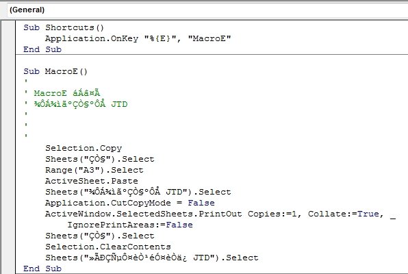

ใช้ macro shortcut Alt E ไม่ได้ครับ
Post by HELP »
MacroE ใช้งานได้ปกติ
แต่กด alt E แล้วไม่มีอะไร
ควรแก้ไขอย่างไรครับ :?:
Sub Shortcuts()
    Application.OnKey "%{E}", "MacroE"
Sub MacroE()
' MacroE áÁâ¤Ã
' ¾ÔÁ¾ìãºÇÒ§ºÔÅ JTD
    Selection.Copy
    Sheets("ÇÒ§").Select
    Range("A3").Select
    ActiveSheet.Paste
    Sheets("¾ÔÁ¾ìãºÇÒ§ºÔÅ JTD").Select
    ActiveWindow.SelectedSheets.PrintOut Copies:=1, Collate:=True, _
        IgnorePrintAreas:=False
    Selection.ClearContents
    Sheets("»ÃÐÇѵԤèÒ¹éÓ¤èÒä¿ JTD").Select

:D ปกติผมไม่ใช้การกำหนด Shortcut ให้กับ Excel ด้วย Onkey ครับ
โดยปกติ Shortcut ของ Excel เองแท้ ๆ ยังใช้ได้ไม่สมบูรณ์ทุก Shortcut ขึ้นอยู่กับว่าได้ลงโปรแกรมใดมาทีหลังและโปรแกรมนั้นใช้ Shortcut ที่ไปซ้ำกับของ Excel หรือไม่ หากซ้ำจะทำให้ Shortcut ของ Excel ใช้ไม่ได้ครับ
และผมไม่สามารถทดสอบ Shortcut ด้วย Environment เดียวกันกับคุณ HELP ได้ จึงไม่สามารถตอบได้ว่าในเครื่องนั้นเกิดจากสาเหตุใด ส่วนเครื่องผมลงหลายโปรแกรมภายหลัง Excel ผมจึงไม่ใช้ Onkey และแม้จะใช้ก็เป็นไปได้ว่าไม่สามารถ Run Procedure ได้ครับ

ใช้ได้แล้วครับ
ใช้ run macro shortcut ก่อน (ไม่รู้เกี่ยวกันไหม) แล้วกด alt e
แต่ถ้าเป็น shortcut ที่ตรงกับ excel อยู่แล้ว เช่น alt f จะใช้ไม่ได้
ขอบคุณครับ :thup:

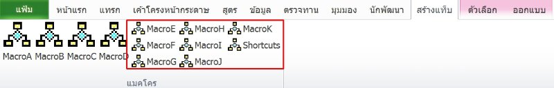

ตอนนี้เปลี่ยนจาก shortcut ไปเป็น custom ribbon แทน
แต่มีปัญหาคือ ขนาดของ icon ไม่เท่ากัน
คือ macro E-K มีขนาดเล็ก
ไม่ทราบว่าจะปรับให้ใหญ่ขึ้นเท่ากับ macro A-D ได้อย่างไร

:D เมนูที่กำหนดโดยโปรแกรมลักษณะนี้เราไม่สามารถเข้าไปจัดการปรับขนาดเล็กใหญ่ได้ ที่จะปรับได้คือเมนูที่เขียนขึ้นมาเองด้วย XML ครับ
Tools ที่ใช้ในการเขียนเมนู ดูได้จากที่นี่ครับ :arrow: Customize Menu

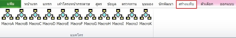

เปลี่ยนขนาดได้แล้วครับ
หลังลองลบแมคโครไป 1 ตัว
แต่ที่จริงยังมีเนื้อที่สำหรับเมนูเหลืออีกมาก ถ้าเป็นตัวใหญ่ทั้งหมดยังได้
ไม่รู้เป็นเพราะอะไร :?:

:D ตามที่ผมทราบ ผมได้อธิบายไปแล้วครับ
ถ้าจะให้ได้ Icon ใหญ่ทั้งหมด Icon ตัวเล็กทั้งหมดหมด กำหนด Icon ใดเล็กใหญ่ หรือแม้กระทั่งปรับตามหน้าจอให้เล็กใหญ่เมื่อหน้าย่อขยายหน้าจอ ต้องเขียนเมนูขึ้นมาเอง ไม่ใช่การสร้างเมนูที่กำหนดมาให้ด้วย Excel ตามลักษณะที่ถามมานี้ เพราะไม่มีส่วนให้กำหนดค่า ปรับขนาดครับ

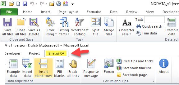

ตัวอย่างการเขียนเมนูขึ้นมาใช้เองตามภาพ จะกำหนดให้ใช้งานได้ หรือใช้งานไม่ได้ กำหนดสิทธิ์ให้คลิกได้หรือคลิกไม่ได้ หรือกำหนดขนาดเล็กใหญ่ตามขนาดหน้าจอก็ย่อมทำได้
CustomMenu
CustomMenu
