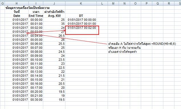

VBA ถ้าค่าเซลหน้าไม่ว่างให้ทำงานไปเรื่อย
ถ้าคอลัม A ไม่ใช่ค่าว่างให้ใส่สูตร =ROUND(H6+I6,6)
หรือเอา H กับ I มารวมกัน
ถ้าเจอค่าว่างให้หยุดทำ
VBA ใส่สูตร.JPG (65.02 KiB) Viewed 703 times
โดยปกติผมใช้มาโคร คัดลอก
แต่น้องให้ลองเขียน การใช้ลูป
มีตัวอย่างไหมครับ
หรือเริ่มต้นทำให้ดูก่อนได้ไหมครับ
Vlookup1.xlsx
(13.02 KiB) Downloaded 28 times
Posts: 31266
Re: VBA ถ้าค่าเซลหน้าไม่ว่างให้ทำงานไปเรื่อย
:D การทำเช่นนั้นไม่ใช่เรื่องยาก ลองแนบไฟล์ที่บันทึกเป็น Macro มาถามกัน จะได้ช่วยดูให้ได้ คำถามเกี่ยวกับ VBA ควรจะลองทำมาเองก่อนเสมอ ได้เท่าไรก็เท่านั้นครับ

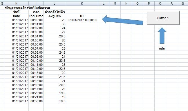

ผมทำได้ยรรทัดเดียวตรับ
pic 1.JPG (59.61 KiB) Viewed 698 times
ไม่รู้จะให้มันดูบรรทัดต่อไปอย่างไร
VBA.xlsm
(18.16 KiB) Downloaded 33 times
Posts: 31266
Sub Macro1()
    Dim r As Range
    With Sheets(1)
        For Each r In .Range("h4", .Range("h" & .Rows.Count).End(xlUp))
            If r.Value <> "" Then
                r.Offset(0, 3).Value = r.Value + r.Offset(0, 1).Value

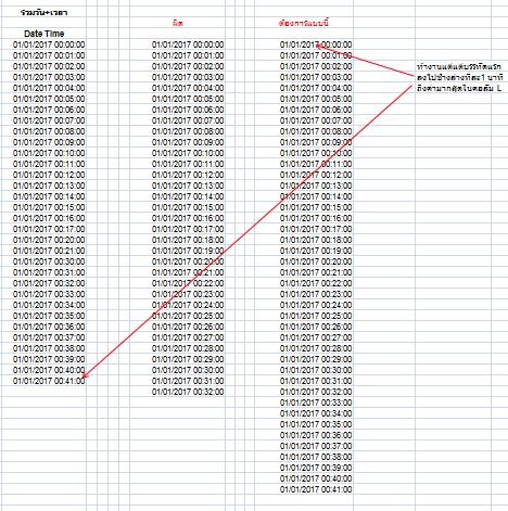

ทำงานตั้งแต่บรรทัดแรก
ลงไปช้างล่างที่ละ1 นาที
ถีงค่ามากสุดในคอลัม L
VBA 2.JPG (79.73 KiB) Viewed 692 times
Sub Macro_check2()
'ãÊè¤èÒã¹àªÅ
Range("Q5").Value = Range("L5").Value
    Dim r As Range
    With Sheets(1)
        For Each r In .Range("L5", .Range("L" & .Rows.Count).End(xlUp))
                r.Offset(1, 5).Value = "=R[-1]C+(1/60/24)"
ผมทำไมสำเร็จลงไปได้มากกว่าคอลัม L บรรทัดเียว
ไม่ถึงค่า MAX ในคอลัม L
ไม่รู้ว่าจะให้มองค่าสูงสุดอย่างไร
VBA.xlsm
(38.24 KiB) Downloaded 33 times
ลองปรับเป็น
Sub Macro_check2()
'ใส่ค่าในเชล
    With Sheets(1)
        For i = 0 To Minute(Application.Text(.Range("L" & .Rows.Count).End(xlUp), "hh:mm:ss")) - 1
                Cells(5 + i, 12).Offset(1, 5).Value = "=R[-1]C+(1/60/24)"
Last edited by puriwutpokin on Fri May 17, 2019 12:48 am, edited 3 times in total.
Bo_ry
Posts: 1245
Excel Ver: MS 365
Post by Bo_ry »
ลองดู
Sub run()
sd = Range("L5")
ed = Range("L1048576").End(xlUp) + TimeValue("00:01:00")
r = 5
For n = sd To ed Step TimeValue("00:01:00")
    Range("Q" & r) = n
    r = r + 1
Next n

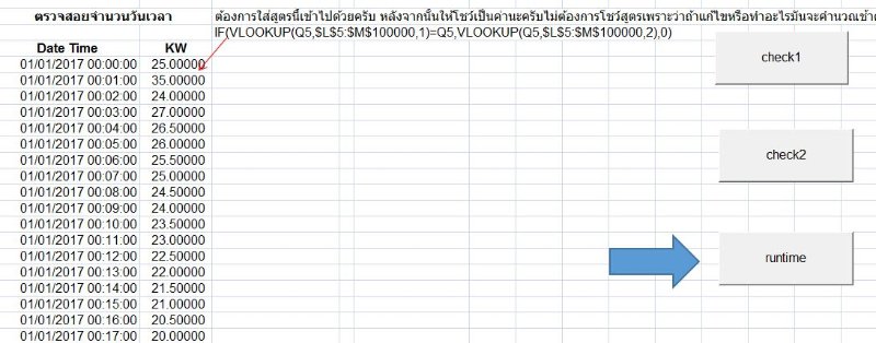

Sub Macro_check2()
'ใส่ค่าในเชล
    With Sheets(1)
ใช้ได้ครับแต่มันไม่เขากับสูตรที่จะทำต่อไปครับ
ส่วนโคดด้านล่างใช้ได้ครับเขากับสูตรที่จะทำต่อไป
อยากใส่สูตร IF(VLOOKUP(Q5,$L$5:$M$100000,1)=Q5,VLOOKUP(Q5,$L$5:$M$100000,2),0)
ไว้กับโคดด้านล่างครับ
Sub Macro_runtime()
'ãÊè¤èÒã¹àªÅ
sd = Range("L5")
r = 5
    Range("Q" & r) = n
    r = r + 1
Next n
ต้องการใส่สูตรนี้เข้าไปด้วยครับ หลังจากนั้นให้โชว์เป็นค่านะครับไม่ต้องการโชว์สูตรเพราะว่าถ้าแก้ไขหรือทำอะไรมันจะคำนวณช้าครับมีเป็นแสนบันทัด
VBA 3.JPG (63.39 KiB) Viewed 681 times
VBA.xlsm
(37.86 KiB) Downloaded 31 times

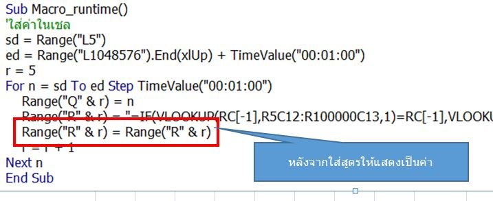

ช่วยแก้ไขโคดให้ถูกหลักด้วยครับ
VBA 4.JPG (45.15 KiB) Viewed 679 times
ใน excel ไม่อยากให้แสดงเป็นสูตร
ต้องการให้แสดงเป็นค่า
โดคที่เห็นมันทำงานถูกต้องแล้วครับแต่อยากให้แก้โดคในกรอบสี่เหลี่ยมหน่อยครับ
มันดูไม่ดูหลักการเขียน
Sub Macro_runtime()
'ใส่ค่าในเชล
sd = Range("L5")
r = 5
    Range("Q" & r) = n
    Range("R" & r) = "=IF(VLOOKUP(RC[-1],R5C12:R100000C13,1)=RC[-1],VLOOKUP(RC[-1],R5C12:R100000C13,2),0)"
    Range("R" & r) = Range("R" & r)
    r = r + 1
Next n
VBA.xlsm
(56.56 KiB) Downloaded 32 times
Posts: 31266
:D Code นั้นใช้ได้ครับ
หากจะปรับก็จะเป็น Range("R" & r).value = Range("R" & r).value มีความหมายเหมือนกัน ซึ่งค่า Default ของ Property ของเซลล์ใด ๆ คือ .value หากไม่ใส่ก็มีค่าเท่ากัน การเขียน Code ที่เป็น Best Practice จะใส่เสมอ รวมถึงอื่น ๆ เช่นการประกาศตัวแปร ฯลฯ ครับ
