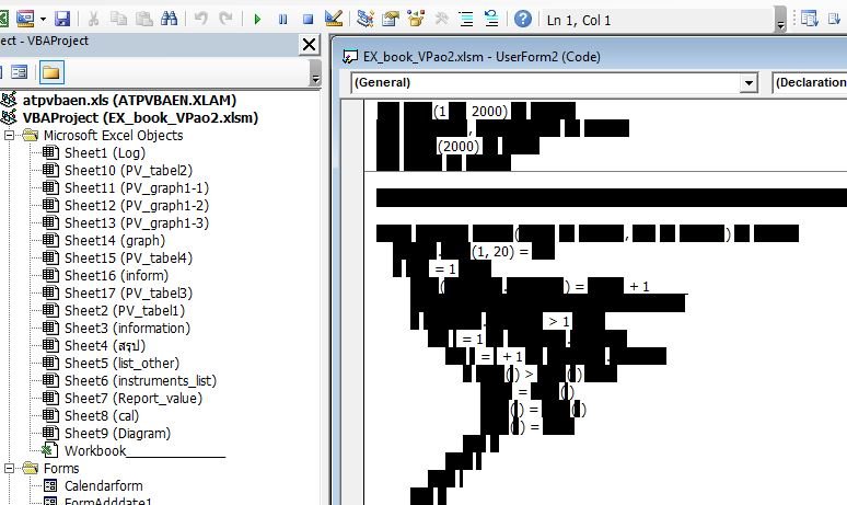

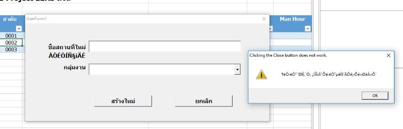

พอเล่น VBA-excel มีปัญหาด้านภาษา ปัญหามีมานานแล้วครับ บ้างไฟล์เจอ Code ที่เป็นภาษาไทย ไฟล์ไม่ทำงานเลย
จากภาพด้านพบ
MsgBox ตอนพิมพ์ใน VBA ขึ้นภาษาไทย แต่ตอนโชว์กลับเป็นตัวหนังสืออะไรไม่รู้
Label ตอนพิมพ์ใน Caption ของ VBA ขึ้นภาษาไทย แต่ฟอร์มที่ได้ เป็นตัวหนังสืออะไรไม่รู้
ส่วนที่เห็นภาษาไทยได้นั้นเป็นเพราะทำจากเครื่องอื่นครับ
แก้ปัญหาอย่างไรดีครับ

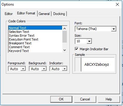

ฟอรแมทตัวหนังสือที่ใช้

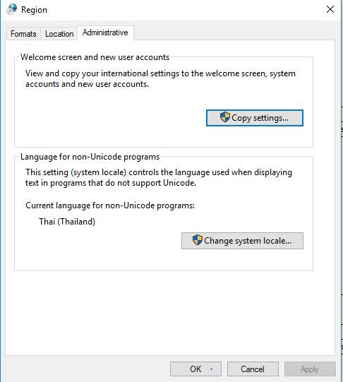

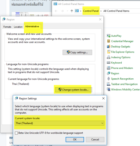

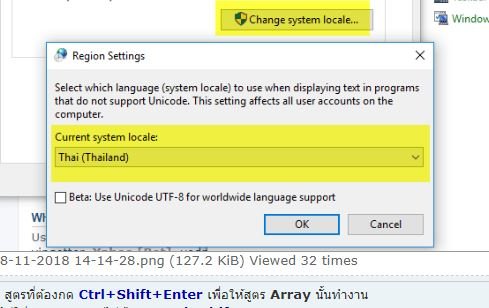

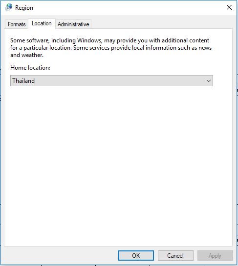

ลองนะครับ ดูที่ Control panel ว่า Region มีการตั้งค่า ตามรูปนี้ไหม ถ้าใช่ แล้วก็ให้เลือก จากประเทศไทยเป็น ประเทศอื่นก่อน แล้ว รีสตาร์ต แต่ ถ้าเป็นประเทศอื่น ก็ให้เปลี่ยนเป็นประเทศไทย แล้วรีสตาร์ต ดูครับ

Re: มีปัญหาด้านภาษาของ VBA ครับ
ลองเข้าไปดูแล้วครับแต่ติด PassWord
เดคียวต้องรอแอทมินทมาลงให้ครับ

ผมลองทำขั้นตอนที่แนะนำครับ แต่ได้เพิ่มบางอย่างดังนี้
ใส่กากบาทตรง bate
ผลคือเปิด VBA excel ไม่ได้
สุดท้ายแก้ไขคืนเหมือนเดิม
เปิด VBA excel ได้แต่มี่สีดำติดมาดังภาพด้านล่างครับ
แก้ไขอย่างไรดีครับ
หรือจะต้อง install ใหม่ ครับ

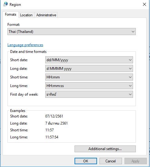

:D อ้างอิงภาพใน #2 ลองตรวจสอบว่าแถบ Location ได้ตั้งค่าให้เป็น Thailand แล้วหรือไม่ครับ
ช่อง Beta use... ไม่ต้องทำเครื่องหมายใด ๆ ครับ
Region มีการตั้งค่า ตามรูปดังนี้
1.
2.
3.
ผลทีได้ อ้างอิงภาพใน #2 มีสีดำ
