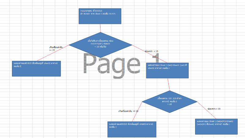

arampong
Posts: 31
Joined: Wed Jul 08, 2015 11:46 am
Re: สอบถาม VBA ส่งข้อมูลข้าม sheet แบบมีเงื่อนไขครับ
Post by arampong »
ขอบคุณอีกท่านครับ
ผมจะลองทำตามทั้งสองท่านดูครับ
เบื่องต้นผมทำ Flow ให้ทุกท่านได้ดูตรงเงื่อนไขก่อนเพราะผมเขียนๆก็ลืมเงื่อนไขเหมือนกัน ฮ่าๆๆ
กลัวท่านอาจารย์และทุกท่านที่อยากช่วยสับสน เลยตัดสินใจเขียน Flow เบื่องต้นตามเอกสารแนบครับ
หากมีความคืบหน้าจะกลับมาโพสต์ต่อจนเสร็จครับ

เหมือนผมจะงงโจทย์5555
รออาจารท่านอื่นๆ ต่อไปฮะ

:D ภาพทีแนบมามีตัวอักษรเล็กมาก ลองแนบมาในไฟล์ Excel เพื่อจะได้ดูไดสะดวกครับ
นอกจากนี้ช่วยทำตัวอย่างข้อมูลและผลลัพธ์ที่ต้องการ ของแต่ละกรณีที่เข้าเงื่อนไขนั้น ๆ ประกอบมาพอสังเขปด้วยจะได้ดูร่วมไปกับ Flow จะได้เข้าใจได้ง่ายขึ้นครับ

อาจารย์ครับผมได้แบ่งเงื่อนไขออกเป็น 2 ช่วงครับเพื่อจะได้เคลียร์เป็นช่วงๆครับ
1.ผมได้แยกไว้เป็นสีเหลือง กับสีเขียว เพื่อแยกเงื่อนไขหลักออกเป้น 2 ส่วนที่ (Flowsและผลลัพธ์) ครับ
2.ผมได้ทำผลลัพธ์ตามที่อาจารย์ไว้แจ้งครับ (Flowsและผลลัพธ์ จะอยู่ล่างๆ sheet หน่อยครับ)
ตอนนี้ผมเริ่มทำในส่วนแรกคือ เช็ค SumIF ที่คอลั่ม J ได้แล้วครับตาม File ที่แนบมาครับ แต่ติดที่
1.ผลลับของตาราง 1 จะให้เงื่อนไขอะไรให้เช็คว่าขอมูลที่จะเอาไปใส่ในตาราง1 ต้องไม่มีใน J ดังผลลัพธ์ในภาพที่
(Flowsและผลลัพธ์)

จากข้อ1. ที่สอบถามครับผมพอจะคิดได้ว่าต้องเอาค่า Sheet1 คอลั่ม D3:D15 - Sheet2 คอลั่ม J3:J15 ถ้ามีค่ามากว่า >0
ให้สามารถเอาค่าไปใส่ที่Sheet2 ตาราง1 คอลั่ม E3:E15
คือผมจะเขียน Code - กันยังไงครับ (IF Range-Range > 0 then)

ตามความเข้าใจ
1. นำค่าset มาวางที่ตาราง 2 จนครบ 10
2. พอครบ10แล้ว นำค่าsetที่เกิน มาใส่ ที่ ตาราง 1 ตามcode ที่ตรงกัน
3. แต่ถ้าค่าทั้งหมดรวมกันไม่ถึง 10 ให้ใส่ ตาราง 2 ทั้งหมด
อีกกรณีหนึ่งคือ
ถ้าsetรวมกันไม่ถึง10 ให้ เอาset มาวางให้ครบก่อน แล้วเอาค่า pc ใส่จนกว่าจะครบ10
เมื่อครบ10แล้ว ให้นำค่าที่เหลือไปใส่ที่ ตาราง1ตาม code ที่ตรงกัน
