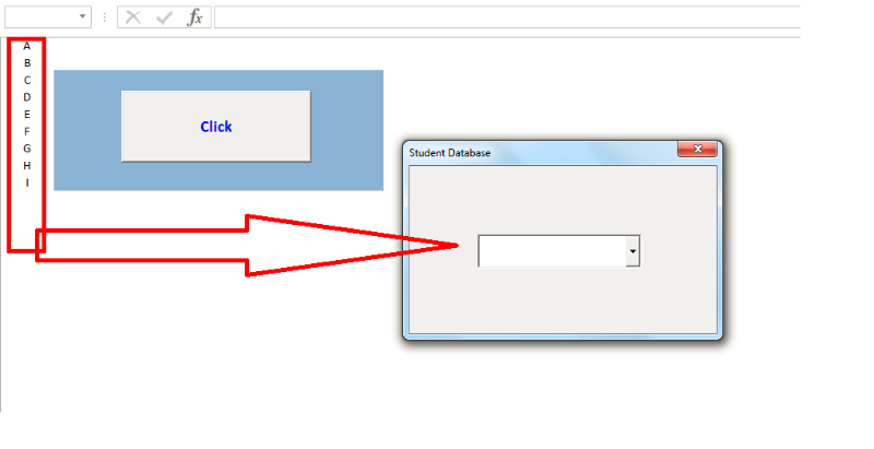

เรียนอาจารย์และผู้รู้ทุกท่าน
ผมต้องการเขียน code ให้ combo box รับข้อมูลจาก cell เพื่อเข้าเป็นตัวเลือกใน combo box ครับ โดยจำนวณข้อมูลสามารถเปลี่ยนแปลงได้เช่น A-C,A-G เป็นต้น
Code ที่ผมเขียนไว้ประมาณนี้ครับ ยังไม่สามารถ run ได้ครับ
Private Sub major_cbbox_DropButtonClick()
    Dim m  As Long
    Dim x  As String
    Do
    m = m + 1
    Loop Until Cells(m, 1) = ""
    m = Cells(Rows.Count, 1).End(xlUp).Row + 1
    x = Cells(m, 1).Value
    major_cbbox.List = x

Posts: 31266
Re: นำข้อมูลจาก cell เข้า combo box (VBA)
    Dim m  As Long
    Dim x  As String
    Do
        m = m + 1
        'm = Cells(Rows.Count, 1).End(xlUp).Row + 1
        major_cbbox.AddItem x

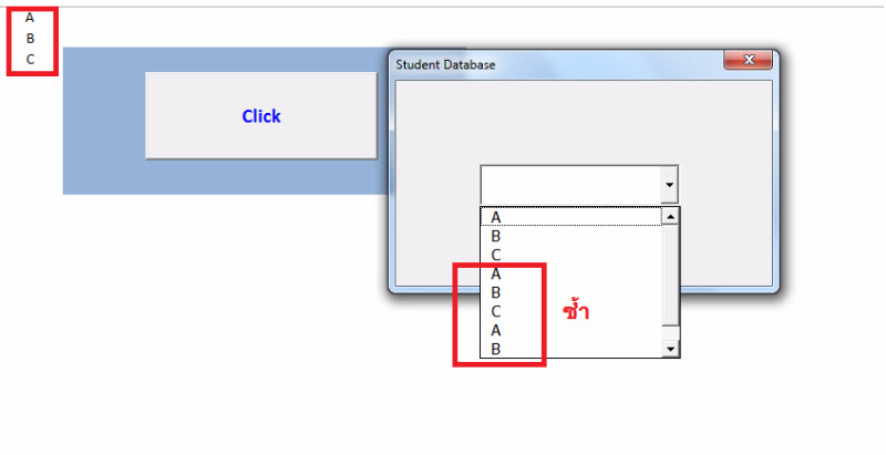

ขอบคุณอาจารย์มากครับ สามารถใช้งานได้ตรงความต้องการ แต่ผมเจอปัญหาว่ามันจะขึ้นซ้ำเมื่อคลิกที่ combo block ในครั้งต่อมา พอจะมีวิธีแก้ไหมครับ
Posts: 31266
:D ไม่ควรใช้ Event major_cbbox_DropButtonClick ในการเพิ่มรายการของ ConboBox เพราะมันจะเพิ่มรายการเมื่อมีการคลิก ควรจะเพิ่มรายการทีเดียวหรือเมื่อต้องการ Update เท่านั้น ปกติจะกำหนดให้แสดงรายการใน ComboBox ด้วย Event UserForm_Initialize หรืออื่นๆ ครับ

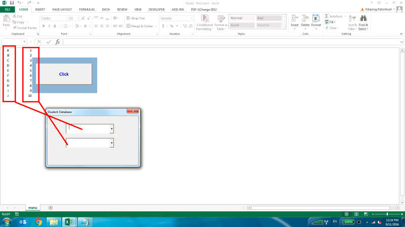

สอบถามเพิ่มเติมนะครับ คือผม เพิ่ม combo box ไปอีก 1 box เพื่อใช้งานเหมือนกับอันแรก แต่ไม่สามารถใช้ได้ครับ
[img]
[/img]
โดยเขียน code เพิ่มไปดังนี้ครับ

Posts: 31266
    Dim m  As Long
    Dim x  As String
    Dim b As Long
    If major_cbbox = "" Then
    Do
        m = m + 1
        b = Cells(m, 2).Value
        If x <> "" Then
            major_cbbox2.AddItem b

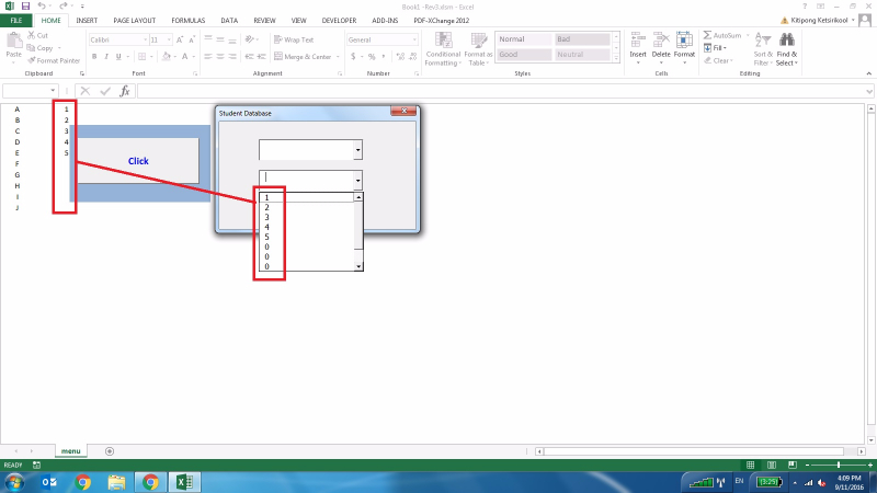

เรียนอาจารย์ ครับ ผมลอง code พบว่า เมื่อ จำนวณ column 1,2 ไม่ทำกัน จะเกิดตัวเลขที่ 0 ที่ไม่ได้ต้องการขึ้นมาครับ พอจะมีวิธีแก้ไขไหมครับ
[img]
[/img]
Posts: 31266
:D สามารถใช้ If เข้ามาช่วยได้ โดยตรวจสอบว่ามีข้อมูลหรือไม่ หากมีจึงค่อย Add เข้าไป ลองปรับปรุงมาเองดูก่อน ติดตรงไหนค่อยถามกันต่อครับ
