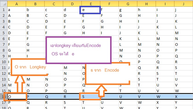

snasui wrote: :D ลองยกตัวอย่างการเปรียบเทียบ Encode (IVTQSHI) กับ Longkey (POPPOPP) เหมือนการอธิบายในความเห็นก่อนหน้ามาให้ดูหน่อยครับว่ามันได้ผลลัพธ์ตัวแปร Decode เป็นคำว่า the best ได้อย่างไร
ลองเปรียบเทียบแบบจับคู่ให้กลับมาเป็น the best เหมือนกับอธิบายแบบจับคู่ตามด้านล่างให้ดูอีกทีครับ จากภาพที่แนบมาล่าสุดยังมองไม่ออกว่าจะเป็น the best ได้อย่างไร เดิมเคยเปรียบเทียบไว้ตามด้านล่างครับ
hydrotaxonomy wrote:หนูต้องการเอา Longkey P
เทียบกับ Plaintext t
ในที่นี้ จับคู่เทียบได้ Pt | Oh | Pe | Pb | Oe | Ps | Pt
จากตารางจะได้ IVTQSHI

1. หนูต้องการค่า decode กลับมาให้ได้ เหมือนค่า message ที่เราป้อนเข้าไปนะคะ
longkey = POPPOPP
Encode = IVTQSHI
ในที่นี้ จับคู่เทียบได้ PI | OV | PT | PQ| OS | PH | PI
จะได้ค่า decode = thebest
แล้วถ้าหนู ต้องการให้ ค่า decode = the best (เพิ่มช่องว่างเข้าไป) ต้องการให้ ค่า decode แสดงออกมาเหมือน ค่า message คะ
2. ถ้าหนูต้องการ ให้ ค่า encode มีช่องว่างเหมือนกับ message หนูต้อง mid อะไรคะ
โดย key = POP
message = the best
longkey = POPPOPP
ในที่นี้ จับคู่เทียบได้ Pt | Oh | Pe | _ช่องว่าง | Pb | Oe | Ps | Pt
จากตารางจะได้ IVT_QSHI คือจากเดิมใช้ PlainText เทียบ
แต่จะลองเปลี่ยนมาใช้ message เทียบกับ Longkey ดูนะคะ
ขอบคุณสำหรับคำแนะนำคะ
