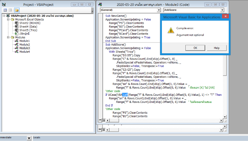

#22
Post by aroydee »
มันฟ้องแบบนี้ครับ
Untitled -01.png (153.25 KiB) Viewed 1182 times

#23
:D แก้เป็นแบบนี้ครับ
If UCase(VBA.Left(Range("f" & Rows.Count).End(xlUp).Offset(0, 6).Value, 1)) <> "T" Then

#24
Post by aroydee »
ได้ละครับ
ขอบคุณครับอาจารย์

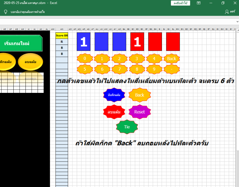

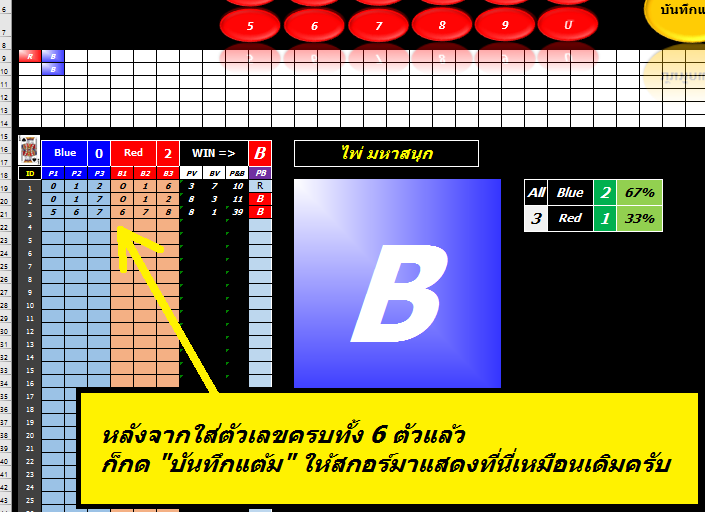

#28
Post by aroydee »
เลยอยากแก้ไขใหม่ครับ
1.การป้อนสกอร์ ไม่ต้องใช้ตัวเลขแยกสี ใช้ชุดเดียวเลยครับ
2.โดยป้อนให้ตัวเลขเรียงต่อกันในสี่เหลี่ยมสีน้ำเงิน - แดง (ด้านบน ขวามือ) ไปทีละตัวจากซ้ามือครับ
3.แล้วค่อยกดแป้น "บันทึกแต้ม" ตัวเลขจึงถูกคัดลอกไปอยู่ใน C19:H19 ....
โดยชุดนี้ใช้ Module4 เขียน VBA ครับ

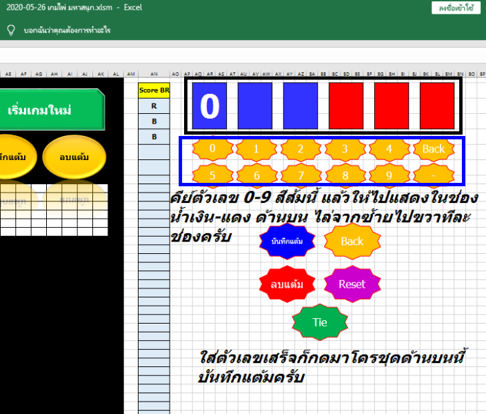

'Application.CutCopyMode = False
aroydee
Posts: 75
Joined: Thu Dec 12, 2019 4:49 pm
Re: เอาผลจากคอลัมน์มาเขียนคำสั่ง VBA ให้สร้างอีก 1 คอลัมน์
#36
Post by aroydee »
แบบนี้ครับ

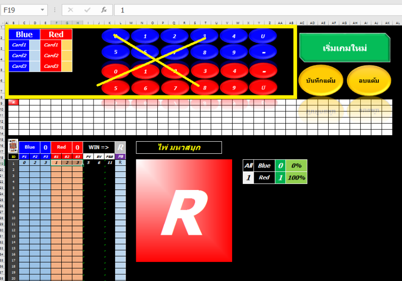

#38
Post by aroydee »
ที่อาจารย์ลองคีย์ ชุดนี้ใช่ไหม...ชุดนี้ ใช้ได้ปกตินะครับ
ตัวเลขชุดน้ำเงิน อยู่ใน Module1
ตัวเลขชุดแดง อยู่ใน Module2 ครับ
เพียงแต่ต้องคีย์ตัวเลขแยกสี เลยดูหลายขั้นตอนเลยจะไม่ใช้ครับ
Untitled -05.png (163.85 KiB) Viewed 1130 times

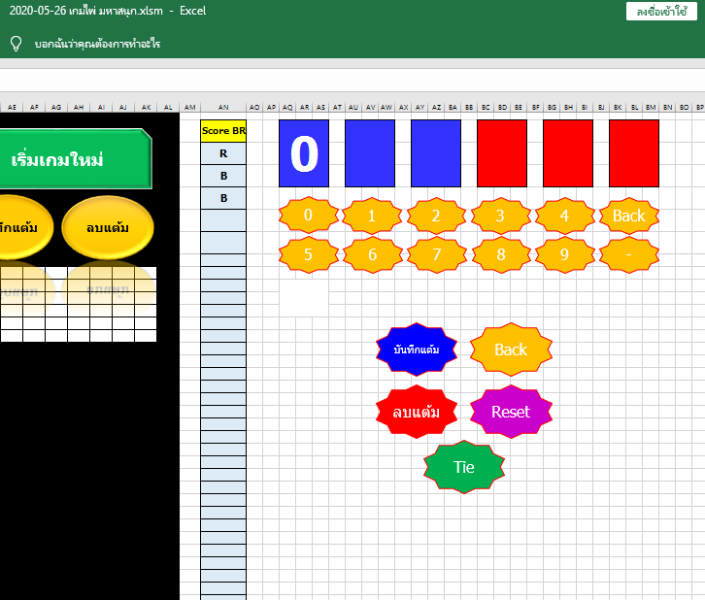

แต่จะมาใช้ชุดนี้แทนครับ
1.ใช้เลขชุดเดียว (แป้นสีส้ม 0-9) คีย์ให้แสดงเรียงลำดับในช่อง น้ำเงิน-แดง 6 ช่องด้านบน
2.Code ที่เขียนอยู่ใน Module4 หัวข้อ Sub Card0() ครับ
เพิ่ง Assign macro แค่ตัวเลข 0 มันก็ไม่ไปเรียงลำดับซะแล้ว มันค้างอยู่แค่ช่องน้ำเงินช่องแรกช่องเดียวเองครับ
Untitled -04.png (180.3 KiB) Viewed 1131 times

ไฟล์ กับ Code ล่าสุดครับ
คีย์เลขใหม่ (ลองเลข 0 แค่ตัวเดียว) มันแสดงใน Card น้ำเงินซ้ำแค่ช่องแรกช่องเดียว
ไม่ยอมไปช่อง 2...6 ครับ
Sub Card0()
    With Sheets("Trics")
    Range("AA2") = 0
    Dim sel As Range
    Set sel = [B2,E2,H2,K2,N2,Q2]
        If UCase(VBA.Left(Range("AA2").Value, 1)) <> "" Then
        For i = 1 To 6
            If i = 1 Then sel.Columns(i).Value = [AA2]
        Range("AA2").ClearContents
