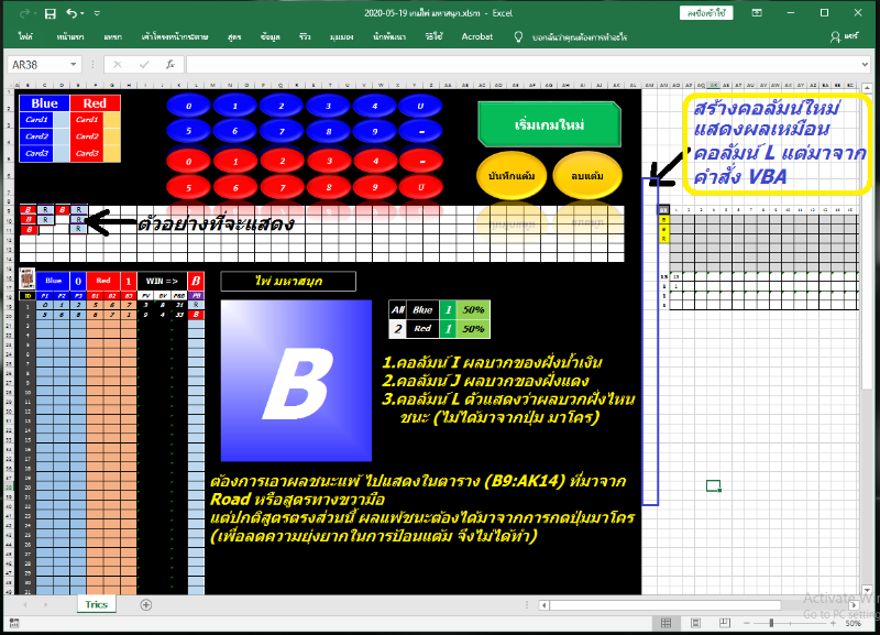

1.เมื่อป้อนตัวเลขตามหน้าไพ่ แล้วกดบันทึกแต้ม คอลัมน์ L จะแสดงผลฝั่งที่แต้มมากกว่า
2.ต้องการแสดงผลเป็นตาราง แต่ที่เคยทำ ต้องเอาผลแพ้ชนะมาจากการกดปุ่มมาโครโดยตรง คือสร้างปุ่มมาอีกชุด (แต่เสียเวลาทำให้เกมล่าช้า)
ถ้าเอาผลมาจากคอลัมน์ L โดยตรง ตารางไม่ขึ้น
3.ต้องการสร้างคอลัมน์ใหม่ให้แสดงผลเหมือน L โดยอ้างอิงจาก L นำมาเขียนเป็นคำสั่ง VBA จะได้ไหมครับ

เกมไพ่มหาสนุก...(ฝึกบวกเลข ใน 1 เกม มีประมาณ 60 ตา)
ที่ทำแล้ว....
Module 1 คือ กำหนดแป้นใส่ตัวเลขฝั่งสีน้ำเงินในแต่ละตาๆละ 3 ตัว
Module 2 คือ กำหนดแป้นใส่ตัวเลขฝั่งสีแดง......
Module 3 คือ แป้นเริ่มเกมใหม่, แป้นบันทึกแต้ม, แป้นลบแต้ม
ที่กำลังทำ...
Module 4 คือ โมดูลที่จะสร้างใหม่ โดยผลจะแสดงในคอลัมน์ ScoreBR เซลล์ AN3:AN79
... เมื่อโมดูล 3 สั่งบันทึกแต้มเสร็จ ก็จะได้ผลลัพธ์เป็น B หรือ R (ที่แต้มรวมมากกว่า)
แสดงในคอลัมน์ L ตั้งแต่เซลล์ที่ L19:L79 ทีละตา จนครบ 60 ตา
จุดมุ่งหมายของโมดูล 4 คือ คัดลอกเซลล์ในคอลัมน์ L ไปไว้ที่คอลัมน์ AN ทีละตา จนจบเกมที่ 60 ตา
ความจริงเขียนสูตรในเซลล์ง่ายกว่า แต่...คำสั่งในขั้นต่อไปที่จะสร้างตาราง มันไม่ทำงานครับ
มันจะทำงานเมื่อรับตัวแปรมาจาก VBA ครับ
ดังนั้น ขอคำสั่ง VBA ที่คัดลอกเซลล์ตรงนี้ก็พอครับ และพอโมดูล 3 ทำงานเสร็จก็ให้โมดูล 4 ทำงานต่อเลย ไม่ต้องกดแป้นมาโคร
เดี๋ยวแนบไฟล์ให้ใหม่ครับ

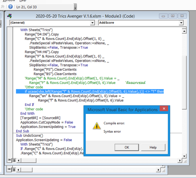

aroydee
Posts: 75
Joined: Thu Dec 12, 2019 4:49 pm
Re: เอาผลจากคอลัมน์มาเขียนคำสั่ง VBA ให้สร้างอีก 1 คอลัมน์
#20
Post by aroydee »
มันขึ้นแบบนี้ครับ
