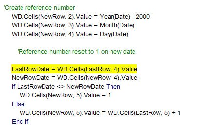

กรอกข้อมูลแล้ว Code error
'Reference number reset to 1 on new date
LastRowDate = WD.Cells(LastRow, 4).Value
NewRowDate = WD.Cells(NewRow, 4).Value
If LastRowDate <> NewRowDate Then
WD.Cells(NewRow, 5).Value = 1
WD.Cells(NewRow, 5).Value = WD.Cells(LastRow, 5) + 1
ใน Column E จะ run จากเลข 1,2,3,....
ถ้าขึ้นวันใหม่จะ run เลขใหม่
ไม่ทราบว่าต้องปรับ Code อย่างไรบ้างครับ ขอบคุณครับ

Code จะอยู่ใน UserForm1 ครับ จะ error Code ด้านล่างครับ
แก้ไขแล้วครับอาจาย์ รบกวนอาจารย์ด้วยครับ ขอบคุณครับ
