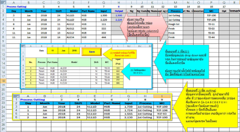

ขอความช่วยเหลือเรื่องการแก้ไขสูตร VBA ค่ะ
ชีตแรก เป็นการป้อนข้อมูลแบบ drop down และมี ปุ่มคำสั่ง VBA สำหรับโอนย้ายข้อมูลไปชีตอื่นๆ (ชีดสีแดง)
โดยตอนแรกมีข้อมูลจำนวนมาก ต่อมาลดข้อมูลลง ซึ่งต้องการเปลี่ยนตำแหน่งช่องข้อมูลให้กระชับขึ้น (ตามตัวอย่างชีตสีเหลือง)
ปัญหาที่พบเมื่อลบช่องข้อมูลออก ทำให้คำสั่งVBA ทำงานไม่ได้
จึงขอความช่วยเหลือช่วยดูและแก้ไขสูตรให้ด้วยค่ะ
เนื่องจากเจ้าหน้าที่ที่เขียนสูตร VBA ไม่ได้ทำงานที่เดิมแล้ว
ขอขอบคุณมากค่ะ

จากตัวอย่าง คือ ข้อมูลจากการป้อนด้วยคำสั่งVBA ไปยังชีตและช่องต่างๆ ซึ่งตอนนี้ เราไม่สามารถจัดช่องให้กระชับได้ (ต้องการลบช่องสีเทาที่ไม่ใช้) เพราะการลบช่อง ทำให้ VBA ไม่ทำงาน ซึ่งน่าจะเป็นเพราะ สูตรVBA กำหนดไว้ แต่ไม้่มีใครแก้สูตรเป็น จึงขอรบกวนท่านผู้รู้ที่เววปนี้ค่ะ และ(ไม่ต้องการhide เนื่องจากมีการcopyข้อมูลไปใช้อีกค่ะ) /ขอบคุณล่วงหน้าค่ะ

:D Code ที่จะต้องแก้คือตามด้านล่างครับ
Sub AutoShape1_Click()    'save input
Dim r As Double, rr As Integer, mc As String
Dim mo As String, pa As String, shift As String, sec As String
If Sheet1.Range("B5") <> "" Then
rr = 5
mo = ""
pa = ""
sec = ""
Do While Sheet1.Cells(rr, 1) <> ""
If Sheet1.Cells(rr, 2) <> "" And sec <> Sheet1.Cells(rr, 2) Then
    SH = check_pro(Sheet1.Cells(rr, 2))
    sec = Sheet1.Cells(rr, 2)
    r = check_row(3)
    Sheets(SH).Cells(r, 1) = Sheet1.Range("C1")
    Sheets(SH).Cells(r, 2) = Sheet1.Range("D1")
    Sheets(SH).Cells(r, 3) = Sheet1.Range("E1")
    If Sheet1.Cells(rr, 3) <> "" Then
        mo = Sheet1.Cells(rr, 4)
        pa = Sheet1.Cells(rr, 3)
        'mc = Sheet1.Cells(rr, 9)
        'shift = Sheet1.Cells(rr, 7)
    Sheets(SH).Cells(r, 4) = Sheet1.Cells(rr, 7)  'shift
    Sheets(SH).Cells(r, 5) = mo  ' model
    Sheets(SH).Cells(r, 6) = pa  ' part name
    Sheets(SH).Cells(r, 7) = Sheet1.Cells(rr, 12)  'input
    Sheets(SH).Cells(r, 17) = Sheet1.Cells(rr, 17)  'output
    Sheets(SH).Cells(r, 9) = Sheet1.Cells(rr, 14)   'ng
    Sheets(SH).Cells(r, 10) = Sheet1.Cells(rr, 15)  'ng code
    Sheets(SH).Cells(r, 11) = Sheet1.Cells(rr, 16)  'ng name
    Sheets(SH).Cells(r, 12) = Sheet1.Cells(rr, 17)  'ng amount
    Sheets(SH).Cells(r, 14) = Sheet1.Cells(rr, 8)   'part no.
    Sheets(SH).Cells(r, 15) = Sheet1.Cells(rr, 11)  'inventory
    'Sheets(SH).Cells(r, 16) = Sheet1.Cells(rr, 9)   'MC
    Sheets(SH).Cells(r, 9) = Sheet1.Cells(rr, 9)
    If SH = "DLC" Then
        Sheets(SH).Cells(r, 18) = Sheet1.Cells(rr, 10)   'Opt
        Sheets(SH).Cells(r, 17) = Sheet1.Cells(rr, 10)   'Opt
    If SH = "DLC" Then Sheets(SH).Cells(r, 19) = Sheet1.Range("L1")  ' Type
    Sheets(SH).Cells(r, 13) = sec
    r = r + 1
    rr = rr + 1
    Sheet1.Range("B5:K1000") = ""
    Sheet1.Range("M5:O1000") = ""
    Sheet1.Range("Q5:Q1000") = ""
Sheets(HS) คือชีต Output
Sheets(SH).Cells(r, 4) คือชีต Output เซลล์ในบรรทัดที่เป็นค่าของตัวแปร r คอลัมน์ ที่ 4 หากตัวแปร r คือ 10 หมายถึง บรรทัดที่ 10 คอลัมน์ที่ 4
หากไม่ต้องการใช้ Code ในบรรทัดใดให้ใส่เครื่องหมาย ' นำหน้า Code บรรทัดนั้น
หากต้องการเปลี่ยนค่าคอลัมน์ให้ตรงกับค่าที่ส่งมาจากข้อมูลต้นทางคือชีต 22 ให้เปลี่ยนที่เลขคอลัมน์ใน Code ลองทบทวนสิ่งที่ผมแปลไปให้ตามด้านบนแล้วปรับปรุง Code ดู ติดตรงไหนค่อยนำมาถามกันต่อ
การใช้ Code จะต้องปรับปรุงเองได้บ้าง หากทำเองไม่ได้เลยกรุณาหาคนที่พอทำได้มาถามกันครับ

ทำตามที่อาจรย์แนะนำ ตอนนี้แก้ไขทั้ง 2 ชีตได้ตามต้องการ และลบชีตที่ไม่ต้องการออกไปด้วยแล้วค่ะ
ขอบคุณอาจารย์ snasui (คนควน) มากค่ะ
