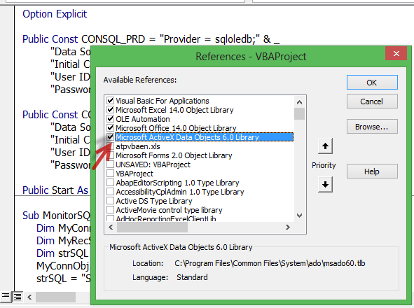

Re: มีปัญหาเกี่ยวกับการเขียน code vba ในการเชื่อมต่อ excelกั
:D สังเกตว่ามี Missing ด้านหน้าของค่าที่ลูกศรชี้ตามภาพหรือไม่ครับ :?:

Add reference ตัวที่อาจารย์ชี้แนะเรียบร้อยแล้วครับ ทำการ run code ไม่เกิด error ตัวเดิมแล้วครับ
แต่เกิด error ตัวใหม่ครับ มัน error ว่า type mismatch แทนครับ
