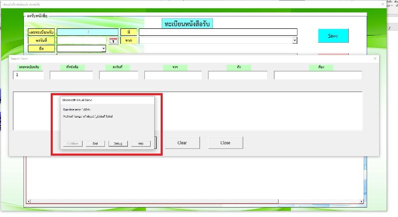

แต่เกิด error ตามภาพครับ

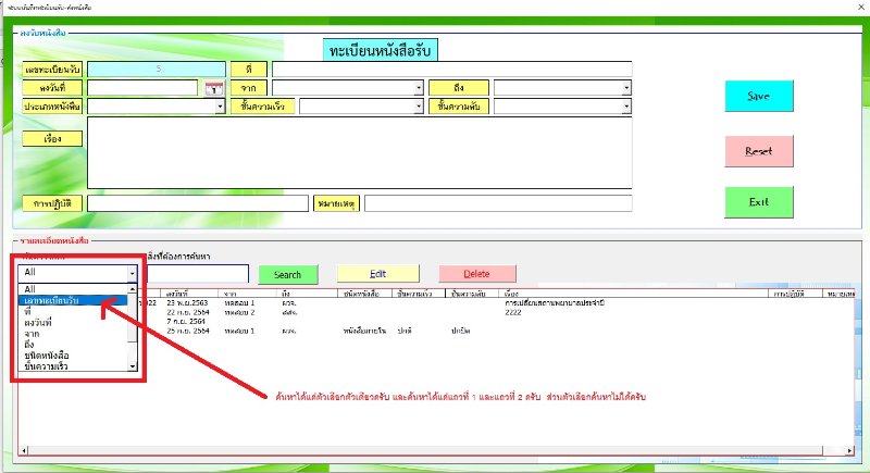

ปุ่ม search จะอยู่ในหน้าหนังสือทะเบียนรับ อยู่ใน frame รายละเอียดหนังสือ เลือกหมวดรายการค้นหาจาก "ค้นหาจาก" โดยใส่คำในช่อง "สิ่งที่ต้องการค้นหา" แล้วกด Search ครับ ถ้าจากพบข้อมูลในแสดงรายละเอียดใน listbox ข้างล่างครับ แต่หลังจากกดแล้วขึ้น ขึ้น rum-time error 1004 ครับ
vba ที่มใช้กับปุ่ม search ตามนี้ครับ

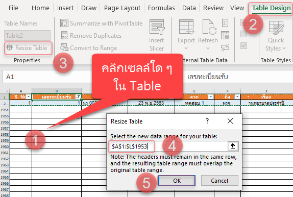

Posts: 31269
Re: ขออนุญาตสอบถามเรื่องปัญหา code การค้นหาและปฏิทิน
:D กำหนดของเขต Table ใหม่ตามภาพครับ

snasui wrote: Sun Sep 26, 2021 6:53 am :D กำหนดของเขต Table ใหม่ตามภาพครับ
ผมลองปรับอย่างที่อาจารย์แนะนำแล้วครับ แต่สามารถค้นหาได้แค่ตัวเลือกตัวเดียวครับ และค้นหาจากตัวเลือกได้แค่แถวที่1 กับ 2 ครับ ส่วนตัวเลือกอื่นค้นหาไม่ได้ครับ

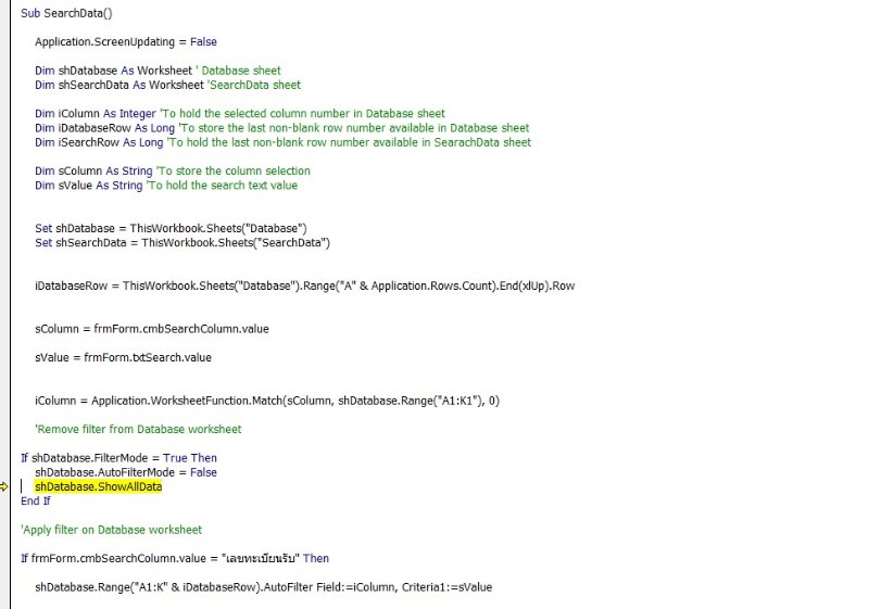

Posts: 31269
:D ควร Debug Code ด้วยตนเองแล้วแจ้งมาว่าบรรทัดไหนไม่ทำงาน หรือทำงานไม่ตรงกับที่ต้องการครับ
การใช้ Code จำเป็นต้อง Debug ให้เป็นไม่เช่นนั้นจะทำงานกับ VBA ได้อย่างลำบาก วิธีการ Debug Code ดูเบี้องต้นได้ตาม Link นี้ครับ https://snasui.com/viewtopic.php?f=3&t= ... 47#p103247
Code ที่เขียนควรทำให้คอลัมน์การค้นหาผันแปรไปตาม Item ที่เลือกใน ComboBox ไม่เช่นนั้นย่อมนำค่าต้นทางไปค้นได้ไม่ตรงกับคอลัมน์ปลายทาง
ก่อนการค้นหาทุกครั้งจะต้องยกเลิกการ Filter (ถ้ามี) ทิ้งเสียก่อน ตัวอย่าง Code บางส่วนตามด้านล่างครับ
'Remove filter from Database worksheet
If shDatabase.FilterMode = True Then
    shDatabase.AutoFilterMode = False
    shDatabase.ShowAllData

snasui wrote: Sun Sep 26, 2021 12:30 pm :D ควร Debug Code ด้วยตนเองแล้วแจ้งมาว่าบรรทัดไหนไม่ทำงาน หรือทำงานไม่ตรงกับที่ต้องการครับ
การใช้ Code จำเป็นต้อง Debug ให้เป็นไม่เช่นนั้นจะทำงานกับ VBA ได้อย่างลำบาก วิธีการ Debug Code ดูเบี้องต้นได้ตาม Link นี้ครับ viewtopic.php?f=3&t=17483&p=103247#p103247
'Apply filter on Database worksheet
If frmForm.cmbSearchColumn.value = "เลขทะเบียนรับ" Then
    shDatabase.Range("A1:K" & iDatabaseRow).AutoFilter Field:=iColumn, Criteria1:=sValue
    shDatabase.Range("A1:K" & iDatabaseRow).AutoFilter Field:=iColumn, Criteria1:="*" & sValue & "*"
If Application.WorksheetFunction.Subtotal(3, shDatabase.Columns(iColumn)) >= 2 Then
    'Code to remove the previous data from SearchData worksheet
    shSearchData.Cells.Clear
    shDatabase.UsedRange.Copy shSearchData.Range("A1")
ขออภัยอาจารย์ครับ ผมพึ่งได้ทดสอบ พึ่งมีเวลาว่างจากเรื่องโควิดครับ ผมได้ลองไฟล์ที่อาจารย์ตอบมาให้ พบว่าหลังจากที่กดค้นหาแล้ว สามารถค้นหาได้เพียงครั้งแรก หลังจากนั้นพอ Debug อย่างที่อาจารย์แล้วพบปัญหาตามภาพที่แนบมาครับ และหลังจากเปิดดู Sheet database พบว่าคอลัมม์ยังมี Filter ที่คอมลลัม์แม้จะเขียน code เพื่อปิดการทำงานแล้วครับ
รบกวนอาจารย์แนะนำด้วยครับ ขอบพระคุณครับ

snasui wrote: Tue Oct 19, 2021 6:40 pm :D กรุณาแนบไฟล์ล่าสุดมาด้วยครับ
ขออภัยครับอาจารย์ ผมลืมครับ
ทะเบียนหนังสือรับ อบต.น้ำทรง ปี 2564.xlsm
(486.85 KiB) Downloaded 65 times
Posts: 31269
:D ลองปรับ Code เป็นด้านล่างครับ
If shDatabase.FilterMode Then
    'shDatabase.ShowAllData
    shDatabase.ListObjects("Table2").AutoFilter.ShowAllData
ทั้งนี้เนื่องจากมีการใช้ Table แทน Range ธรรมดา อย่าลืมแก้ส่วนอื่นเช่นการแสดงข้อมูลบน Message Box ให้แสดงข้อมูลที่สอดคล้องกับที่เป็นจริงด้วยครับ
9KiTTi
Posts: 227
Joined: Thu Jun 28, 2012 3:46 pm
Excel Ver: 2016,2019
Post by 9KiTTi »
snasui wrote: Tue Oct 19, 2021 8:26 pm :D ลองปรับ Code เป็นด้านล่างครับ
