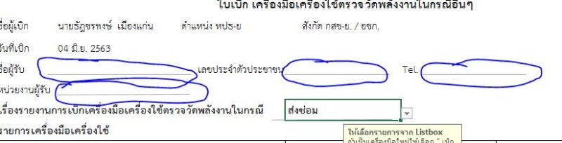

เมื่อพิมพ์ชื่อคน code vba ทำงานช้ากว่าปกตืครับ
ปกติลองไม่พิมพ์ชื่อคน code ทำงานได้ปกติ
แต่พอลองพิมพ์ชื่อคน code ทำงานช้ามาก และถ้ายังเล่นต่อไปอีกรอบ จะพิมพ์ชื่อคน
หรือไม่พิมพ์โปรแกรมก็ทำงานช้าครับ
ต้องปิดไฟล์แล้วเปิดใหม่
รอบแรก ลอง run ดู โดยไม่พิมพ์ชื่อคน ทำงานปกติครับ
รอบสองลอง run ดู โดยไม่พิมพ์ชื่อคน ทำงานปกติครับ
รอบสามลอง run ดู โดย พิมพ์ชื่อคนและอื่นๆ ทำงานช้ามากครับ

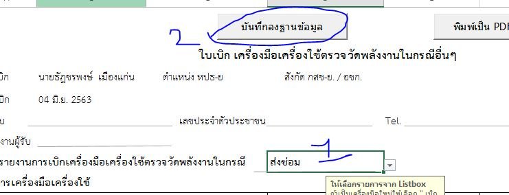

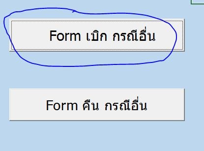

ขั้นตอนการ run code
คลิกปุ่มที่วงกลม
จากนั้น

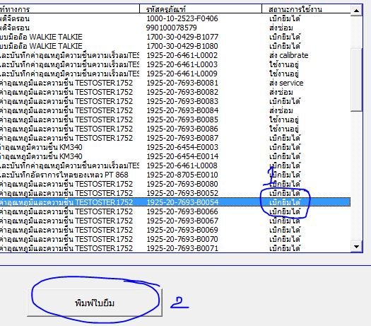

เลือกใน listbox ที่ข้อความว่า เบิกใช้งาน
คลิกปุ่มพิมพ์ใบยืม
หลังจากนั้นจะแสดงหน้าเอกสาร
เลือกสถานะใน list ตามรูป จากนั้นคลิกปุ่มบันทึกครับ

ทำแบบเดิมอีกรอบ
แต่คราวนี้ให้พิมพ์อะไรก็ได้ในวงกลม 4 วงกลม
แล้วคลิกบันทึก จะเห็นว่าเครื่องทำงานช้ากว่าเดิม ครับ
ต้องแก้ไขอย่างไรครับ
