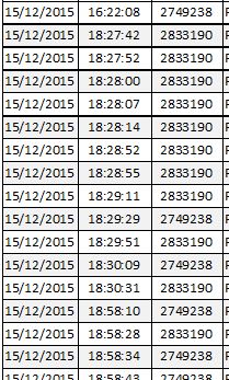

Post by Serverchita »
สร้าง Report แล้วมีสีพื้นหลังติดเวลาปริ้น ดังรูปตัวอย่างครับ แก้ตรงไหนดีครับ

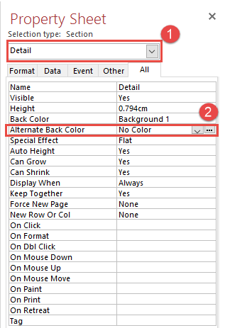

:D เปิด Report ในมุมมอง Design แล้วกำหนดค่าตามภาพด้านล่างครับ
Remove Alternate Back Color

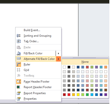

:mrgreen: อีกวิธีครับ
ทำได้แล้วครับ ขอบคุณครับ
