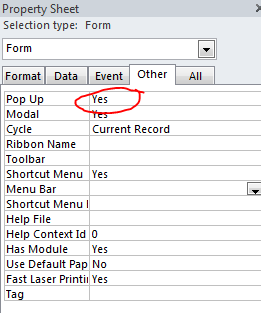

สร้าง Ribbon แล้ว Form เป็น Popup เองแก้ยังไงครับ
Serverchita
Posts: 296
Post by Serverchita »
สร้าง Ribbon แล้ว Form เป็น Popup เองแก้ยังไงครับ ลองปรับหลายวิธีแล้วแต่ยังไม่ได้

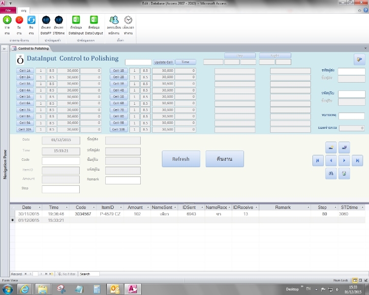

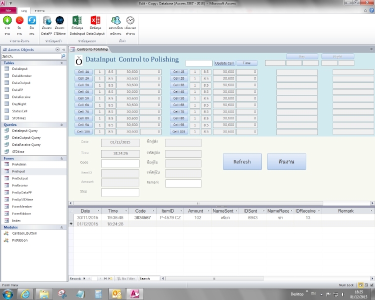

อยากให้ ขึ้นแบบในรูปครับ
ตั้งแต่สร้าง Ribbon ขึ้นมา พอกดจาก Ribbon Form ก็โชว์เป็นแบบ Popup เลยครับ

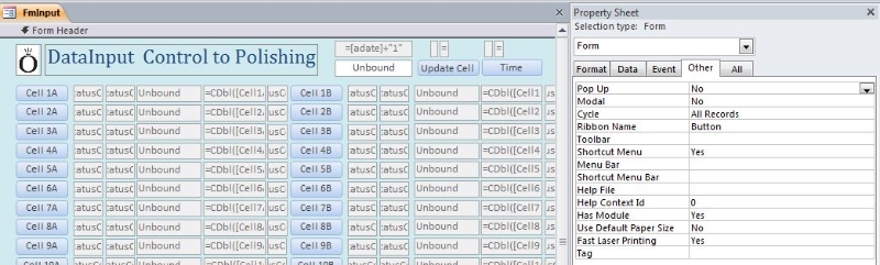

ลองปรับแล้วครับ เหมือนเดิมครับ
ทั้งที่สถานนะเดิมของ Pop up ก็คือ NO ตั้งแต่แรกครับ

ลองแคปเจอร์ภาพ property sheet มาให้ดูหน่อยครับ
**ลองเปลี่ยนเป็น No ใหม่ แล้ว Save ปิด แล้วลองเปิดใหม่ครับ

ตรงนี้แถบไม่ได้ปรับอะไรครับ

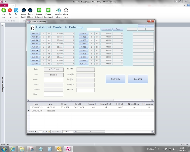

:) ลองเอา Ribbon Name ออกดูก่อนครับ แล้วทดสอบเปิดใหม่ อย่างน้อยจะ Scope ปัญหาให้แคบลง
Serverchita
Posts: 296
Re: สร้าง Ribbon แล้ว Form เป็น Popup เองแก้ยังไงครับ
เอา Ribbon name ออก Form ก็เป็นปกติครับ และ Run Ribbon ที่สร้างขึ้นมาด้วย
เกี่ยวกับ ตัวนี้ไหมครับ DoCmd.OpenForm "FmInput", , , , , acDialog
Serverchita wrote:เอา Ribbon name ออก Form ก็เป็นปกติครับ และ Run Ribbon ที่สร้างขึ้นมาด้วย
:lol: นั่นล่ะครับ คือตัวการ ปรับใหม่จาก :ard:
เป็น :ard:
