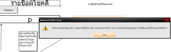

ผมเอาไปลองใช้ กดปุ่ม Random แล้วได้ป้ายนี้ ทำไงดีครับ
Re: การสุ่มรายชื่อจับรางวัล
:D ดูการกำหนดค่า Macro ใหม่ว่ามีการกำหนดค่าไว้อย่างไรโดยเข้าเมนู Tools > Macro > Security > กำหนดเป็น Medium หรือ Low กรณีกำหนดเป็น Medium จะต้องคลิกให้ยอมรับการใช้งาน Macro ทุกครั้ง
จากนั้นปิดไฟล์นั้นไปก่อนแล้วเปิดขึ้นมาเพื่อทดสอบใหม่อีกรอบครับ
