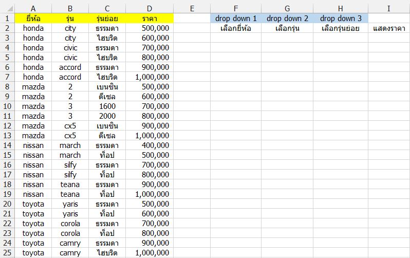

เรียนถามท่านที่เคยทำลักษณะนี้ครับว่าทำอย่างไร ผมพยายามค้นหาข้อมูลจากกรณีเก่าๆ แล้วพบแต่ drop down ที่ใช้กับข้อมูลย่อยในแนวนอนน่ะครับ ไม่ทราบว่าสามารถทำ drop down ได้หรือไม่ หรือต้องใช้วิธีใดครับ

ลืมแนบไฟล์ครับ ต้องขอโทษด้วย
ตัวอย่าง dropdown.xlsx

Re: การทำ Drop down หลายชั้นกับข้อมูลย่อยในแนวตั้ง
:D ดูตัวอย่างการใช้ Validation ในไฟล์แนบ โดยสังเกตตัวอย่างการทำข้อมูลตั้งแต่คอลัมน์ L เป็นต้นไปเพื่อนำมาใช้ใน Validation ครับ

Post by MIDs »
จากที่สังเกตุนั่นคือเราจะต้องนำข้อมูลมา pivot ให้ได้เป็นกลุ่มตารางใหม่ก่อน หลังจากนั้นจึงนำกลุ่มข้อมูลในตารางใหม่นี้ไปใช้กับ drop down ใช่ใหมครับ
แสดงว่าจากข้อมูลเดิมด้านซ้ายในตอนแรกจะยังไม่สามารถเอาไปทำ drop down list ได้ ต้องผ่านกระบวนการแยกเป็น main , sub ก่อน ผมเข้าใจถูกหรือเปล่าครับ
:D เข้าใจถูกแล้วว่ามีลักษณะเช่นนั้น แต่วิธีการไม่จำเป็นต้องผ่าน Pivot ครับ

ขอบคุณมากครับ พอจะช่วยชี้แนะเรื่องการเตรียมข้อมูลโดยไม่ต้องใช้ pivot ได้หรือเปล่าครับ
:D สามารถใช้ Remove Duplicate, Formulas, Consolidation หรือ VBA ได้ครับ
