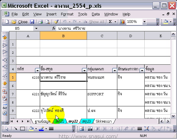

Re: pivot ไม่สามารถฟื้นฟูข้อมูลได้
:D ผมเข้าไปดูขอบเขตข้อมูลตามภาพด้านล่าง พบว่าไม่ถูกต้อง ให้คลุมข้อมูลที่นำมาทำ PivotTable ใหม่ครับ

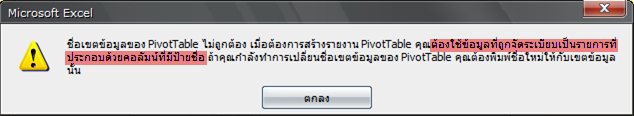

:D ฐานข้อมูลจะต้องมีชื่อคอลัมน์ทุกคอลัมน์ห้ามเป็นเซลล์ว่าง ลองตรวจสอบดูว่าหัวคอลัมน์ใดเป็นเซลล์ว่าง ต้องเติมเซลล์นั้นด้วยค่าใด ๆ ก่อนครับ
:) ตอนคลุมเลือกฐานข้อมูลจากชีท Skkพะเยา นั้นมีวิธีการอย่างไรครับ หากคลุม A1:R493 หรือคลุมทั้งคอลัมน์ โปรแกรมจะฟ้องตามภาพที่ส่งมาครับ แต่หากคลุม A2:R493 แ้ล้วควรจะใช้งานได้ เพราะบรรทัดที่ 2 มีหัวคอลัมน์ทุกคอลัมน์เรียบร้อยแล้ว

คุณคนควนครับ
ได้แล้วครับ ผมใขตข้อมูลผิดเอง
แทนที่จะใส่แถวที่2 ตั้งแต่ หัวคอลัมภ์
ผมดันไปใส่ แถวที่ 3 มันเลยผิดครับ
