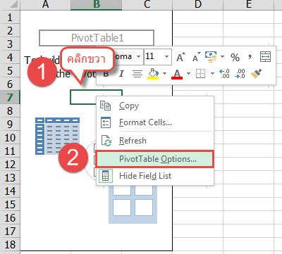

1. เวลาเริ่มทำ pivot ตัวอย่างจะมีข่องให้วางทั้งแนวตั้งและแนวนอน แต้ที่ผมสร้างเองกลับให้วางแค่แนวตั้งแนบไฟล์มาให้ดูด้วยครับ
รบกวน ท่านอาจารย์ หรือผู้รู้ช่วยด้วยครับ อันนี้เรียนเอง จากเน็ท เลยไม่รู้จะถามใครดี
เรียนเอาไว้รายงานประจำเดือน ดูแล้ว ลดความยุ่งยากในการบันทึกแบบเดิมไปมากครับ ใช้แบบง่ายๆ แต่ตอนแทรก pivot ทำไมมันไม่เหมือนตัวอย่าง แม้แต่ลองอ้างอิงเซลล์ จากตัวอย่างก็ขึ้นเหมือนรูปด้านล่าง
ทำอย่างไรให้ขึ้นเหมือนรูปด้านบนครับ

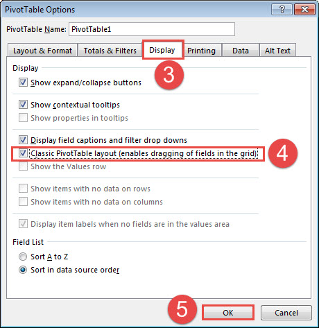

:D การให้ลากวางได้นั้นเป็นแบบ Classic Layout สามารถกำหนดได้ตามด้านล่างครับ
