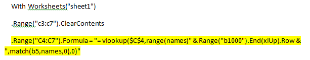

Code มีผลดังนี้
1. วางข้อมูลได้ตามต้องการ
2. เมื่อแก้ไขข้อมูล ข้อมูลจะเพิ่มอีก 1 row ไม่ทับข้อมูลเดิม
3. การวางสูตร ERROR ตามภาพ

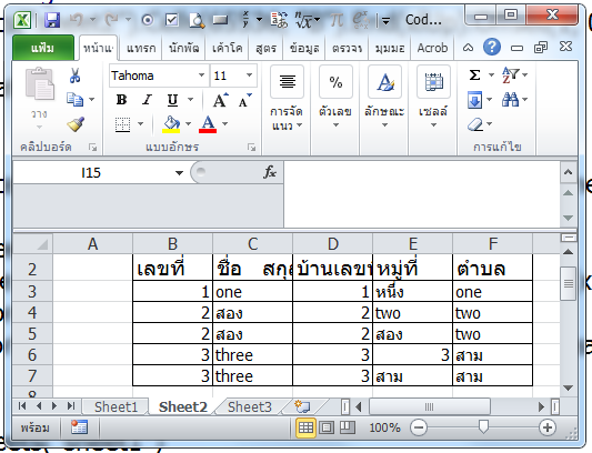

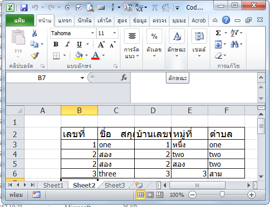

Re: CODE_VLOOKUP
Post by pongpang »
ขอบคุณที่เอาใจช่วยเหลือ ดูที่ชีท 2 ดังภาพจะเห็นว่า เลขที่ 2 บันทึก 2 ครั้ง คือมีการแก้ไขข้อมูล
