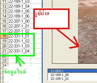

ตอนนี้ผมได้แต่กำหนดค่าPropertyของ listBox ตรงช่องRowSourceให้ดึงข้อมูลตั้งแต่ Sheet1!a2-a17
ถ้าผมคีย์ข้อมูลเพิ่มลงในexcel เพิ่มลงไป a18:a20 ตัวlistboxก็จะยังคงแสดงค่าแค่ a2:a17
ขอทราบวิธีเขียนCodeให้ RowSource ครอบคลุมไปถึงcell ที่เราเพิ่งAddข้อมูลใหม่ครับ
แฮ่ม :mrgreen: เมื่อมีAdd แล้วก็ขอ Del ด้วยครับ ขอบคุณครับอาจารย์

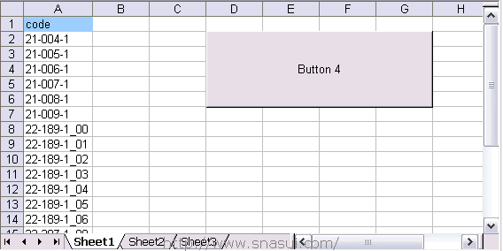

ลองทำตามไม่เป็นเลยค่ะ ไม่ทราบว่าถ้าเรากดปุ่ม Button 4 ที่book1 จะแสดงผลลัพธ์ยังงัยค่ะ คือว่ามีงานที่ต้องทำลักษณะนี้แต่ยังไม่เข้าใจขั้นตอนการทำงานและแสดงออกมาเลยค่ะ
Re: ถามCodeการAddและDelของListBoxครับ
:D หาก Code ถูกต้องเมื่อคลิก Button4 แล้วจะแสดงผลตามด้านล่างครับ
กรณีที่ทำถูกต้องแล้วแต่ Macro ไม่ทำงาน เป็นไปได้ว่าได้กำหนด Security เอาไว้ ลอง Search ดูการกำหนดเกี่ยวกับ Security ในฟอรั่มนี้จะมีค่อนข้างเยอะครับ :mrgreen:
