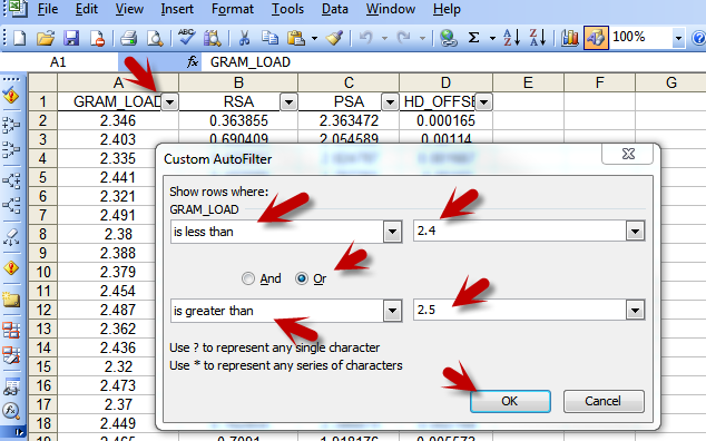

Re: ถ้าจะเลือกลบ row ที่ไม่ใช้แต่มีดาต้าอยู่ ทำยังไงหรอคะ??
:D ลองตามภาพครับ
  1. คลิกที่ A1
  2. เข้าเมนู Data > Filter > Auto Filter
  3. คลิก Drop-down ที่ A1 > Custom
  4. ทำตามภาพด้านล่าง > ลบข้อมูลที่ได้ทิ้ง
