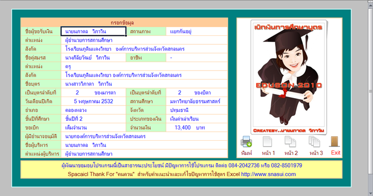

ใช้ excel เขียนโปรแกรมอำนวยความสะดวกในงานธุรการของโรงเรียน
โดยกำหนดหน้าหลักของโปรแกรมใน sheet 1 เป็นมุมมอง 100 %
แต่บางที่ผู้ใช้โปรแกรมบางคนก็ไปปรับลดมุมมองลงเป็น 90 % หรือ 85 %
เรามีวิธีการล็อคหน้าหลักของ (sheet1) ให้มุมมองอยู่ที่ 100 % ไม่สามารถปรับเปลี่ยน ได้อย่างไรครับ

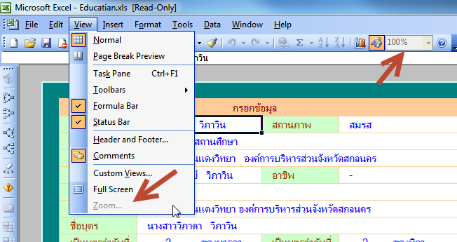

Re: มุมมองใน excel
Post by tigerwit »
ทดลองแล้ว Code ใช้ได้
แต่ยังไม่สามารถแก้ไขปัญหาตามที่ต้องการได้
เพราะถึงแม้จะปิด เมนู Zoom ได้
แต่ผู้ใช้ยังสามารถปรับมุมมอง จากแถบเครื่องมือได้อยู่ครับ
Educatian.xls
(220.5 KiB) Downloaded 63 times

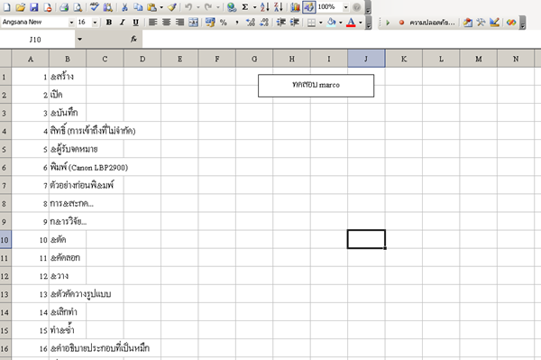

Re: มุมมองใน excel
:D ในเครื่องผมสามารถปิดได้ทั้งสองที่ตามภาพด้านล่างครับ
ช่วยเปิด Sheet ว่าง ๆ แล้ว Run Code นี้แล้วส่งผลที่ได้มาให้ด้วยครับ
Sub Test()
    With Application.CommandBars("Standard")
        For i = 1 To .Controls.Count
            Cells(i, 1) = i
            Cells(i, 2) = .Controls(i).Caption
tigerwit
Posts: 573
Location: สกลนคร
Re: มุมมองใน excel
Post by tigerwit »
ทดสอบแล้ว ผลที่ได้
ดังรูปและไฟล์
Book4.xls
(23.5 KiB) Downloaded 66 times

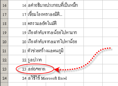

Re: มุมมองใน excel
:lol: ไม่น่าจะครบนะครับ แนบไฟล์นั้นมาครับ ผมจะดูว่า Shortcut เมนู ทีใช้ในการ Zoom ชื่อว่าอะไรหากเป็นภาษาไทยครับ

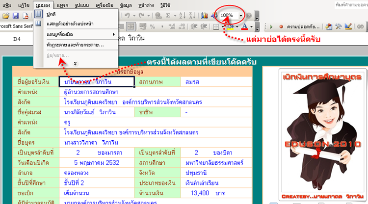

Re: มุมมองใน excel
:D ลองปรับ Code เป็นตามด้านล่างครับ สังเกตว่าเปลี่ยนเฉพาะ &Zoom: เป็น &ย่อ/ขยาย: เท่านั้นครับ
Private Sub Workbook_BeforeClose(Cancel As Boolean)
            If .Controls(i).Caption = "&ย่อ/ขยาย:" Then
                .Controls(i).Enabled = True
    Application.CommandBars("View").Controls(11).Enabled = True
Private Sub Workbook_Open()
                .Controls(i).Enabled = False
    Application.CommandBars("View").Controls(11).Enabled = False
tigerwit
Posts: 573
Location: สกลนคร
Re: มุมมองใน excel
Post by tigerwit »
ได้แล้วครับ

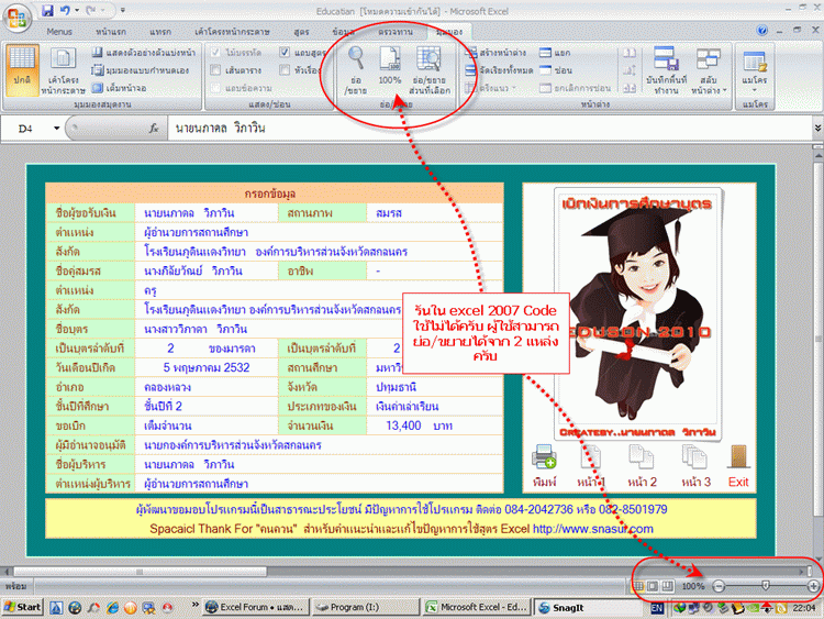

ลองรัน ใน 2007 แล้วครับ
Code ใช้ไม่ได้
ผู้ใช้สามารถย่อ/ขยาย ได้ครับ
ต้องปรับ Code อย่างไงครับ
Educatian.xls
(219 KiB) Downloaded 64 times
Re: มุมมองใน excel
:lol: Excel 2007-2010 ไม่เหมือน Excel 2003 ที่สามารถใช้ลำพัง Code VBA ในการจัดการเมนูได้ เพราะจะต้องแก้ไขไฟล์ XML ลองศึกษาจากที่นี่ครับ http://www.rondebruin.nl/ribbon.htm
