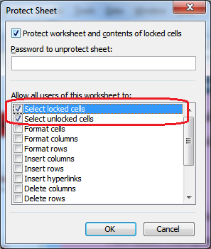

สำหรับการ Lock เซลล์แล้วให้คลิกเลือกได้แต่แก้ไขไม่ได้สามารถเลือกตามภาพด้านล่าง แต่เซลล์ที่ไม่ให้แก้ไขได้นั้นจะต้องทำการ Locked ไว้ก่อนครับ

:lol: ตามที่ผมเห็นคือ ผู้ถามต้องการล็อค 2 แบบในเวิร์คชีทเดียว คือ เซลล์สีชมพูต้องการล๊อคแบบไม่ให้คลิ๊กได้ ส่วนเซลล์สีขาวให้ล๊อคแบบธรรมดาคือ คลิ๊กเซลล์ได้แต่ไม่ให้แก้ไข
ซึ่งผมก็คิดว่ามันไม่น่าจะทำได้ในการล๊อคครั้งเดียว
