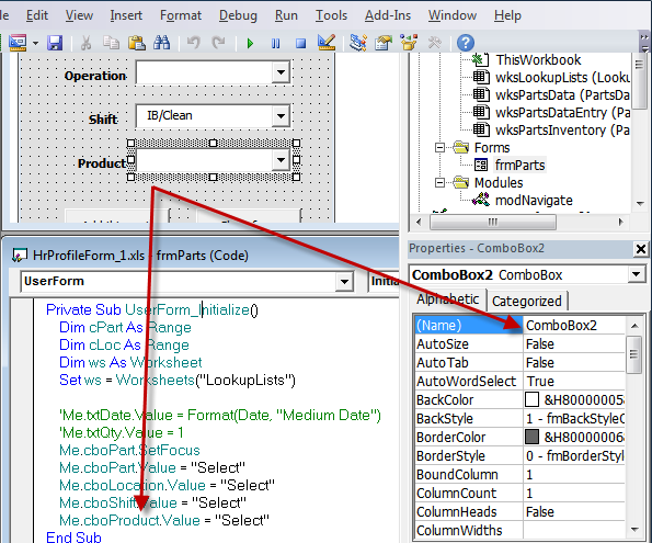

สำหรับ Error ที่เกิดขึ้น เนื่องจากชื่อของ Control กับที่ใช้ใน Code ไม่ตรงกัน ต้องเปลี่ยนให้ตรงกันก่อน เช่นตามภาพด้านล่าง ComboBox2 ต้องเปลี่ยนเป็น cboProduct เนื่องจากนำ Userform ของผูือื่นมาปรับ ใน Code หลาย ๆ ที่จึงอ้างถึง cboProduct และไม่รู้จัก ComboBox2 ครับ
