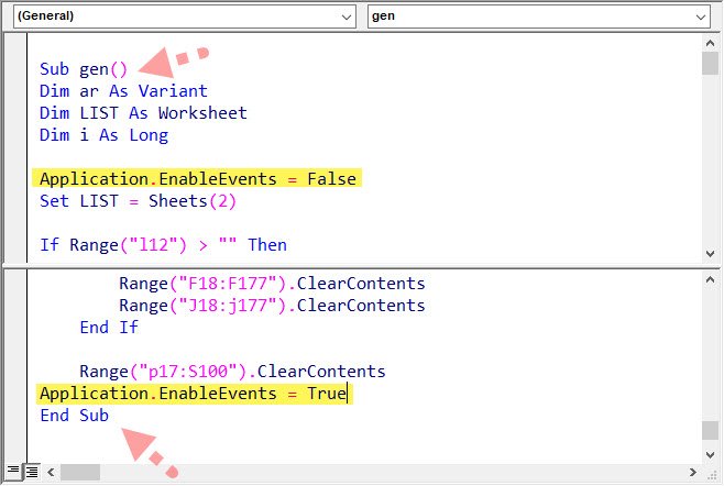

:D การทำงานกับ Change Events จะต้องพิจารณาปิดการทำงาน Events เสียก่อนและเปิดขึ้นมาใช้ในภายหลัง ไม่เช่นนั้น Code แต่ละบรรทัดที่เขียนไว้จะทำให้ Events นั้นทำงานด้วยเสมอ ทำให้ Code ทำงานช้าลงอย่างมาก
ตัวอย่างการเปิดและการปิด Events ดูในภาพครับ

:D ไม่ทราบว่ามีขั้นตอนการทำงานอย่างไรถึงพบว่า Event ไม่ทำงาน กรุณาอธิบายลำดับขั้นตอน ชี้ให้เห็นว่าเมื่อใดถึงให้ Code ทำงาน
ที่เขียนไว้เดิมนั้น Code ทำงานทุกการเปลี่ยนค่าในเซลล์ใด ๆ เป็นการทำงานที่มากเกินความจำเป็น ควรเลือกให้ทำงานเฉพาะเหตุการณ์ใด ๆ ที่เกี่ยวข้องเท่านั้น
การปิดและเปิด Event จะต้องปิดที่หัวและท้ายของ Procedure ปิดแล้วต้องเปิด ไม่เช่นนั้นจะพบว่า Event ไม่ทำงานเกิดขึ้นได้

:D ต้องทราบลำดับขั้นตอนการทำงานถึงจะบอกได้ว่าควรกำหนดอย่างไรครับ
เช่นเมื่อค่าใน A1 เปลี่ยนไปแล้วให้ทำ 10 งาน หากใน 10 งานนั้นทำให้เกิดการเปลี่ยนแปลงค่าในเซลล์ใด ๆ เช่นลบให้เป็นค่าว่างซึ่งกระทบกับ Change Event เราจึงต้องปิด Event เอาไว้กอนเสมอ ในทุก ๆ งาน เมื่อทำงานแต่ละงานเสร็จแล้วค่อยเปิด ในแต่ละงานสามารถเกี่ยวข้องได้กับหลาย ๆ Module ซึ่งถือเป็นเรื่องปกติ
จะเห็นว่าเราต้องให้ Event ทำงานเมื่อค่าใน A1 เปลี่ยนแปลงเท่านั้น เซลล์อื่นใดนอกจากนั้นไม่ต้องตรวจจับการเปลี่ยนแปลง ไม่เช่นนั้นจะทำงานช้าเพราะต้องทำงานซ้ำๆ อย่างที่เป็นอยู่นี้ครับ
