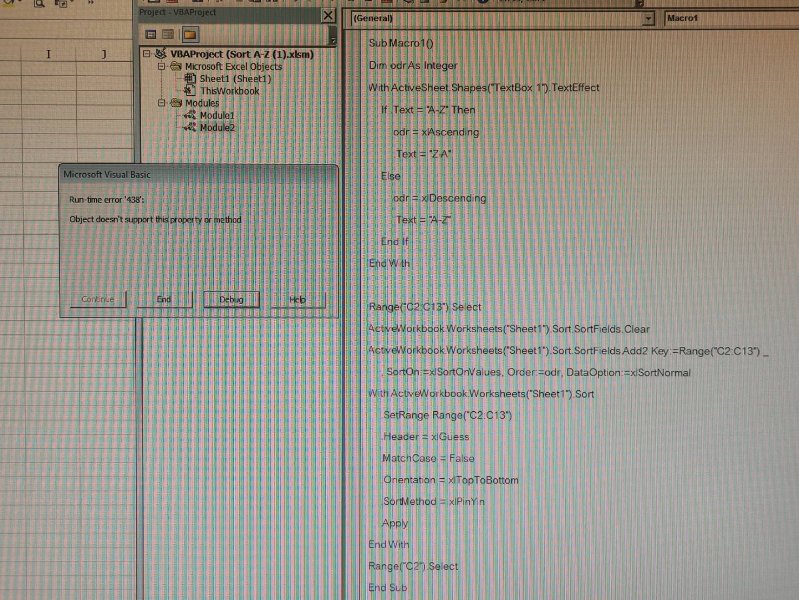

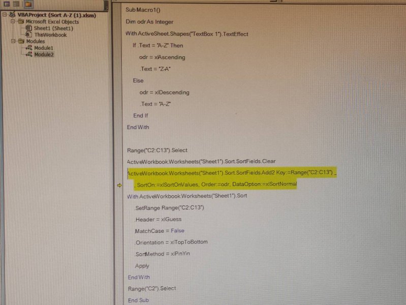

รบกวนอีกครั้งครับ ใช้ code ที่อาจารย์ปรับให้แล้ว เครื่องตัวเอง รันได้ปกติ
แต่พอส่งเมล์ให้อีกคน เป็น V.2013 รันแล้ว error 438 ครับ
You do not have the required permissions to view the files attached to this post.
Posts: 31178
Re: VBA sort code เดียว กดสลับไปมาระหว่าง A-Z,Z-A ทำได้ไหมครับ
:D Error นี้แม้ส่งไฟล์เดิมที่ยังไม่ปรับ Code ไปก็เกิด Error เช่นเดียวกัน เข้าใจว่าโปรแกรมในเครื่องที่เกิด Error ไม่รองรับ .Add2 ครับ
ลองปรับ
ActiveWorkbook.Worksheets("Sheet1").Sort.SortFields.Add2 Key:=Range("C2:C13") _
เป็น
ActiveWorkbook.Worksheets("Sheet1").Sort.SortFields.Add Key:=Range("C2") _
Ref: https://learn.microsoft.com/en-us/offic ... fields.add
https://learn.microsoft.com/en-us/offic ... ields.add2

ปรับใช้ code ใหม่ ทำได้ละครับ
ขอบคุณสำหรับ code และข้อมูลอ้างอิง จะนำไปศึกษาเพิ่มเติมครับ
