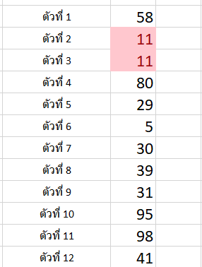

Xcelvba
Posts: 604
Re: VBA สุ่มตัวเลข+บันทึกข้อมูล ครับ
Post by Xcelvba »
snasui wrote: Wed Jun 15, 2022 1:45 pm :D ตัวอย่างการปรับ Code ครับ
Sub random()
'    Dim i As Integer
'        For i = 1 To 500
'    Calculate
'    Next i
'  If Range("N9").Value = "" Then
'    Range("N9").Value = Range("M6").Value
'    Else: Range("N10").Value = Range("M7").Value
'    End If
    Dim s As Range, t As Range
    With ActiveSheet
        Set s = .Range("m6")
        Set t = .Range("m9", .Range("m" & .Rows.Count).End(xlUp)).Offset(0, 1)
        s.Value = Int(Rnd() * 100 + 1)
        Do While Application.CountIfs(t, s.Value) > 1
        If .Range("n9").Value = "" Then
            .Range("n9").Value = s.Value
            .Range("n" & .Rows.Count).End(xlUp).Offset(1, 0).Value = s.Value
ผมทดสอบแล้ว ค่าที่ สุ่มมา ยังซ้ำกันอยู่ครับจากที่ อาจารย์ครับ
random.xlsm
(22.25 KiB) Downloaded 70 times
Sub random()
    With ActiveSheet
            .Range("n" & .Rows.Count).End(xlUp).Value = s.Value
Xcelvba
Posts: 604
Post by Xcelvba »
snasui wrote: Wed Jun 15, 2022 5:23 pm :D ตัวอย่างการปรับ Code ครับ
ได้แล้วครับ อ. ขอบคุณครับ ในส่วนอื่นๆ เดี๋ยวผมจะลองเขียนเพิ่มด้วยตัวเองก่อนติดตรงไหนจะมาถามใหม่ ขอบคุณครับ อาจารย์ :thup:
