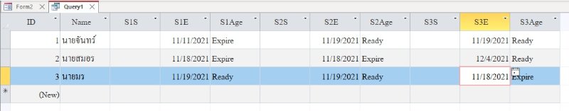

สวัสดีครับผมเป็นสมาชิกใหม่และมือใหม่ รบกวนขอฝากตัวด้วยครับ :D
ตอนนี้ทำ Line notify ได้แล้วครับ โดยการทำงานคือ ใครบ้างที่มี คำว่า Expire ใน Fields ที่ชื่อขึ้นต้นด้วยตัว S แล้วให้แจ้งเตือน Line notify ตอนนี้ทำให้ขึ้นแจ้งเตือนตามจำนวนคำที่โชว์ได้แล้วครับ
ปัญหาคือไม่ผมไม่ทราบว่าจะเขียน Code ยังไงให้ Line เตือนพร้อมกับบอกไปด้วยว่าใคร และ Fields ไหนตามภาพใน Out put ครับ
รบกวนอาจารย์หรือผู้รู้ชี้ทางทีครับ

ตารางที่ใช้งานครับ
ตารางที่ใช้งานครับ

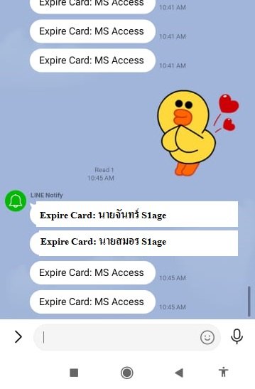

Out put ที่ต้องการครับ(ตัวอย่าง 2 คน)

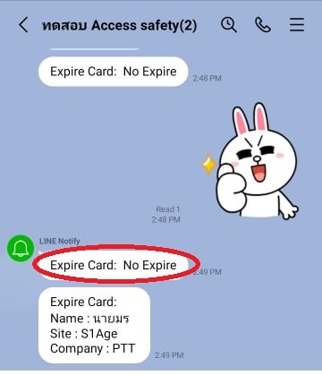

Re: เอาชื่อคน และชื่อฟิลด์ ที่ Loop ได้ของคนๆนั้น แสดงขึ้น Line Notify
Jetnipit1 wrote: Fri Nov 19, 2021 3:02 pm ผมทำ Elseif จับในกรณีที่ ไม่มีคำว่า Expire เลย
:D ค่อย ๆ ถามตอบกันไปครับ
การที่จะทราบได้ว่าไม่มีคำว่า Expire เลยตามที่แจ้งมานั้น ต้อง Loop ไปครบทุก Field ใน Record นั้นใช่หรือไม่ หากไม่ใช่ควรเขียนให้เช็คที่ Field นั้น ๆ โดยตรง จะได้ลดการ Loop เพราะรู้ชัดเจนอยู่แล้วว่าให้ตรวจสอบที่ Field ไหน
ถ้าหากต้อง Loop ให้ครบทุก Field ใน Record นั้นก่อน จะต้องมีตัวนับในการ Loop ไปแต่ละครั้ง เมื่อเจอคำว่า "Expire" ให้ทำการบวกตัวนับไปครั้งละ 1 และก่อนจะเข้า Record ลำดับถัดไปด้วย rsLive.MoveNext ให้ตรวจสอบตัวนับว่ามีค่า > 0 หรือไม่ ถ้าใช่แสดงว่าเจอคำว่า Expire จึงค่อยสั่งให้ทำงานตามที่ต้องการ จากนั้นถึงจะ rsLive.MoveNext เช่นนี้เป็นต้น
สำหรับ Field ใน RecordSet ลำดับคอลัมน์แรกคือ Fileds(0) หากต้องการตรวจสอบค่าใน Field แรก (คอลัมน์แรก) ว่ามีคำว่า "Expire" หรือไม่ หากมีให้เพิ่มค่าตัวแปร count ครั้งละ 1 สามารถใช้ Statement เป็น
if rsLive.Fields(0).value = "Expire" then count = count + 1
ซึ่งจะลดการ Loop ทุก Field ใน Record ด้วย For...Next ลงไปได้ครับ
Jetnipit
Posts: 26
Joined: Fri Nov 19, 2021 8:56 am
Post by Jetnipit »
ขอบคุณสำหรับแนวทางครับ ได้แล้วครับตอนนี้ :D :D :D

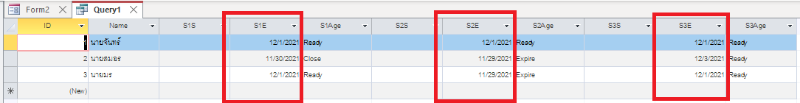

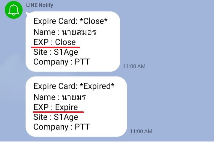

ขอสอบถามเพิ่มเติมครับ ผมต้องการให้ Line แสดงวันที่หมดอายุ (ฟิลด์ที่ลงท้ายด้วยตัว E) ของคนนั้นๆด้วยในหัวข้อ EXP ครับ
เบื้องต้นลองใช้โค้ดแบบ Name เหมือนข้อมูลไม่เข้าครับ ไม่ทราบว่าปัญหาอยู่ที่อะไรหรอครับ

Jetnipit wrote: Tue Nov 30, 2021 9:52 am ผมต้องการให้ Line แสดงวันที่หมดอายุ (ฟิลด์ที่ลงท้ายด้วยตัว E) ของคนนั้นๆด้วยในหัวข้อ EXP ครับ
:D โพสต์ Code ทั้งหมดหลังจากปรับมาแล้วด้วยจะได้ช่วยทดสอบให้ได้ครับ

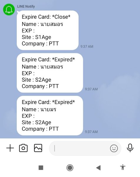

                                                                    strMessage = "message=*Close*" & vbNewLine & "Name : " & strUser & vbNewLine & "EXP : " & strExpireDate & vbNewLine & "Site : " & Site & vbNewLine & "Company : PTT "

        If count = 0 Then
                'Line Notify Token
                 strToken = "ZrbMsogrStOtPH5RGH46CORbjWldrut9A8ahOuE3Vf2"
                 URL = "https://notify-api.line.me/api/notify"
                 strDate = Format(Now, "DD/MM/YYYY - HH:MM:SS")
                'Line Message
                strMessage = "message= No Expire"
                'Ajax
                Set oXML = CreateObject("Microsoft.XMLHTTP")
                With oXML
                'Line Post
                .Open "POST", URL, 0
                'Header
                .SetRequestHeader "Content-Type", "application/x-www-form-urlencoded"
                .SetRequestHeader "Authorization", "Bearer " & strToken
                'Ajax
                .send (strMessage)
                'Line Check Print
                Debug.Print oXML.responseText
                'Line
                 Set oXML = Nothing
'Me.Text13 = " & count & "
Jetnipit wrote: Tue Nov 30, 2021 9:52 am ต้องการให้ Line แสดงวันที่หมดอายุ (ฟิลด์ที่ลงท้ายด้วยตัว E)
:D ตัวอย่างการดักจับ Field ที่ลงท้ายด้วย E ครับ
For Each fld In rsLive.Fields
    If Right(fld.Name,1) = "E" Then
        strExpireDate = fld.Value
Jetnipit
Posts: 26
Post by Jetnipit »
ตัวแปร strExpireDate มันออกคำว่า Expire แทนอะครับ แทนที่จะออกเป็นวันที่ครับ
เหมือนมันเก็บ Value ฟิลด์ข้างขวาของฟิลด์ที่ลงท้ายด้วย E แทนครับ
โค้ดแสดงข้อความครับ
    'Line Message
strMessage = "message=*Expired*" & vbNewLine & "Name : " & strUser & vbNewLine & "EXP : " & strExpireDate & vbNewLine & "Site : " & Site & vbNewLine & "Company : PTT "
ตรง EXP ครับที่จะให้แสดงวันที่
Table
Table

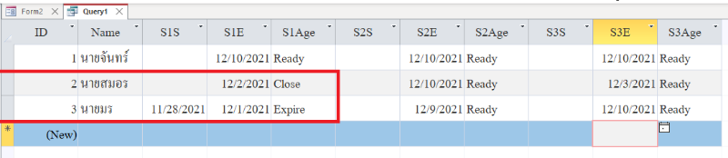

:D ก็ต้องหาชื่อ Field ที่มันตรงกับ Expire มันอาจจะมี Filed ที่ลงท้ายด้วย E หลาย Filed ก็อาจจะเป็นได้ อาจจะต้องตัดมาหลายอักขระแทนตัว E อักขระเดียว ฯลฯ ครับ
Jetnipit
Posts: 26
Post by Jetnipit »
snasui wrote: Thu Dec 02, 2021 11:11 am :D ก็ต้องหาชื่อ Field ที่มันตรงกับ Expire มันอาจจะมี Filed ที่ลงท้ายด้วย E หลาย Filed ก็อาจจะเป็นได้ อาจจะต้องตัดมาหลายอักขระแทนตัว E อักขระเดียว ฯลฯ ครับ
ยังไม่ค่อยเข้าใจครับ รบกวนอธิบายใหม่ได้ไหมครับ
:D กรุณาอ่านทบทวนสิ่งที่ยกมา ผมเขียนไปครอบคลุมแล้วครับ
