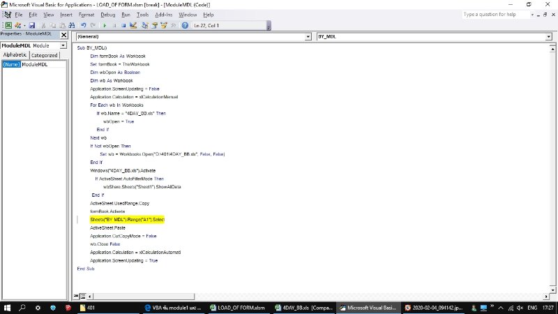

ลองรันแล้วติดขัดครับอาจาร์ย

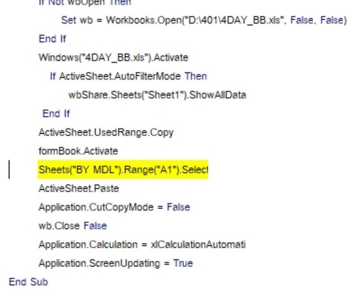

hs6nfg@gmail.com
Posts: 25
Joined: Wed Feb 20, 2019 6:19 pm
Re: VBA รัน module1 และ module2
Post by hs6nfg@gmail.com »
ซูมใกล้ๆครับ

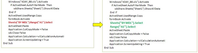

Posts: 31253
:D สิ่งที่ผมแนะนำไปไม่ได้มีผลที่จะทำให้ Code เดิมมีพฤติกรรมที่เปลี่ยนไปแต่อย่างใด เป็นการสร้าง Procedure เพิ่มเพื่อเรียกใช้ Code ให้ทำงานได้พร้อมกันทุกงานตามที่ได้กำหนดลำดับไว้ด้วยการเรียกเพียงครั้งเดียว
สามารถที่จะใช้ Procedure แรกไปเรียก Procedure ที่สอง และ Procedure ที่สองไปเรียก Procedure ที่สาม ฯลฯ เช่นนี้ก็ทำได้เช่นกัน
Error ที่แจ้งมานั้นต้องจับ Description มาแจ้งด้วยว่าโปรแกรมฟ้องว่าอะไรจึงจะพอตอบได้ครับ
เบื้องต้นลองแยก Code ที่ Error ออกเป็น 2 บรรทัดแล้วสังเกตว่า Error กลายเป็นแบบไหนครับ
Sheets("BY MDL").Select
Range("A1").Select
ได้แล้วครับ
        ActiveSheet.UsedRange.Copy
        formBook.Activate
        Sheets("BY MDL").Range("A1").Select
        ActiveSheet.Paste
        wb.Close False
        Application.Calculation = xlCalculationAutomati
แก้ไข
        formBook.Activate
        Range("A1").Select
        ActiveSheet.Paste
        wb.Close False
ขอบคุณมากๆครับ
