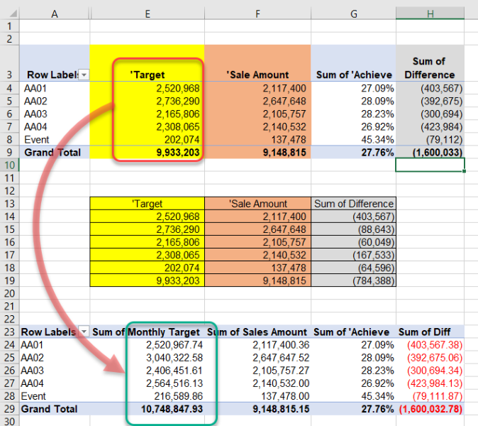

รบกวนสอบถามผู้รู้ค่ะ จากสูตร pivot ในแถว H4-9 ช่อง sum of difference คือการคำนวนจาก แถว f4-9 ลบด้วย แถว E4-9 แต่เหมือนตัวเลขที่ได้ในแถว H จะยังไม่ถูกต้อง อยากได้ผลลัพธ์ เหมือน แถว G14-G19 ไม่ทราบว่าต้องปรับสูตรใน pivot ยังไงคะ

ลองสร้าง PivotTable ใหม่ดูครับ
ตอนนี้พบว่ายอดในคอลัมน์ Target มีค่าไม่เท่ากับ Report ที่สร้างขึ้นมาใหม่ ดังภาพ
