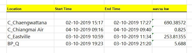

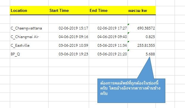

จากรูปต้องการผลรวมในคอลัม G
เงื่อนไขคือ
Location
Start Time
End Time
ครับ
ลองใช้ sumif แล้วใช้ไม่ได้ครับ
อ้างอิงเงื่อนไขไม่ได้ครับ

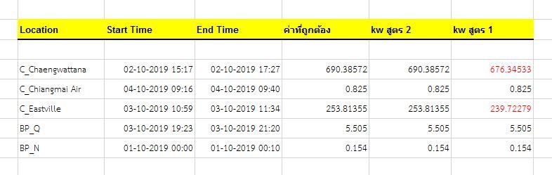

ได้ทดลองทำทั้ง 2 สูตร
แล้วครับ
ดังตารางในรูป
จะเห็นว่าสูตรที่ 1 คำตอบยังไม่ตรง
แต่ไม่เป็นไรครับ
เอาไว้ก่อน

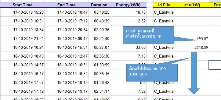

ผมได้ทดลองทำสูตรทั้ง 2 มาใช้ในไฟล์ผมครับพบว่าการคำนวณหรือเปลี่ยนแปลข้อมูลช้ามาก
ถึงแม้จะไปตั้งค่าให้คำนวณตอน save ก็พบว่าช้ามาก เป็นชั่วโมงยังคำนวณไม่เสร็จเลย
จึงยกเลิกการคำนวณครับ
คิดว่าจะหาวิธีการใหม่ก่อน
ผลจากการคำนวณดังรูปด้านล่าง

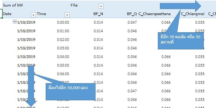

คือ นำข้อมูลที่ได้จาก การรวมไฟล์ ของ power qurey มาทำ pivot table
ดังรูปด้านล่าง
การใช้ pivot table นี้ จะให้โชวได้เป็นรายเดือนเท่านั้น เพราะรายเดือนจะมีบรรทัด ถึง 50,000 บรรทัด
ถ้าให้โชว์ราย ปี เครื่องจะฟ้องว่าทรัพยากรไม่พอ
นี่เป็นปัญหาข้อหนึ่ง ถ้าจะหาผลลัพธ์ข้อมูลทั้งปี ผมก็ต้องคลิก "ที่ละเดือน" แล้วนำผลลัพธ์ที่ได้ไปเก็บในตาราง
การหาผลลัพธ์นั้นดังรูปด้านล่าง
การหาผลลัพธ์ เวลาของแต่ละสถานที่จะไม่เหมือนกัน
ผมมีประมาณ 50 สถานที่
จึงทำ 50 sheet เพื่อคำนวณหาแต่ละสถานที่ และใช้สูตรที่ได้มาคำนวณหาค่าในแต่ละช่วงเวลา
โดยให้มาอ้างอิงค่า ในตาราง pivot table มาคำนวณค่าค่าผลรวมในแต่ละบรรทัด
ปัญหาที่ผลในการคัดลอกสูตรนี้ลงไปด้ายล่าง ประมวลผลช้ามากมาก 1ชั่วโมงก็ยังไม่เสร็จ

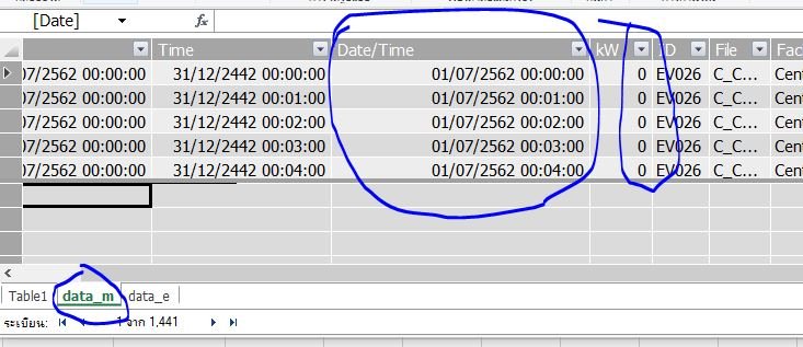

ได้ทำผ่าน Data Model เข้า PowerPivot แล้วดังรูป
____________________________________________________________________________________________________
จากรูป
ต้องการให้แสดงค่าในคอลัม L
โดยเงื่อนไขอยูุ่ที่ start time, end time
และข้อมูลอยู่ที่ตาราง data_m ค่าที่นำมาคำนวณในคอลัม kw ครับ
ดังรูปด้านล่าง

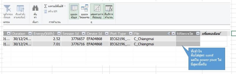

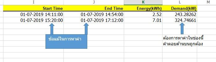

จากรูป พยายมจะใส่สูตรในข้อลัม
แต่ก็error ครับ
Posts: 31253

เรียนอาจารย์ครับ
ผมได้ปรับสูตรตามที่อาจารย์ให้มา
จากการแก้ไขแล้วดังสูตรด้านล่าง
=CALCULATE(SUM(data_m[kW]),FILTER(data_m,data_m[Date/Time]=EARLIER(data_e[Start Time]) && data_m[Date/Time] = EARLIER(data_e[End Time])))
คำตอบ ไม่แสดงครับ มันแสดงค่าว่างดังรูปดานล่าง (สูตรที่ใช้ด้านบนครับ)

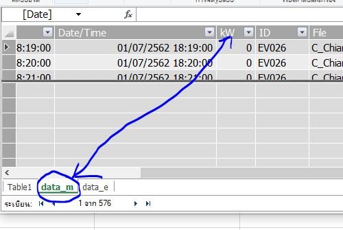

อธิบายดังนี้

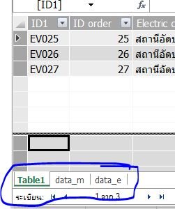

ดูจาก power pivot
ค่าที่นำมาใช้นำมาคำนวณ หาคำตอบ คือ คอลัม kW ใน table "data_m"ดังรูป
ส่วนข้อแม้ มี 2 ข้อแม้ คือจะเริ่มต้นที่คอลัม Start Time จนถึง คอลัม End Time ในแต่ละ record
(ข้อแม้ คอลัม Start Time และ คอลัม End Time ใน table "data_e")
โดยข้อแม้ทั้งสองจะอ้างอิงกับ คอลัม Date/Time ใน table "data_m"
เพื่อไปหาค่าใน คอลัม kW ใน table "data_m"
จึงใช้สูตรดังนี้
