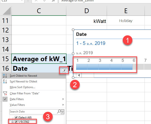

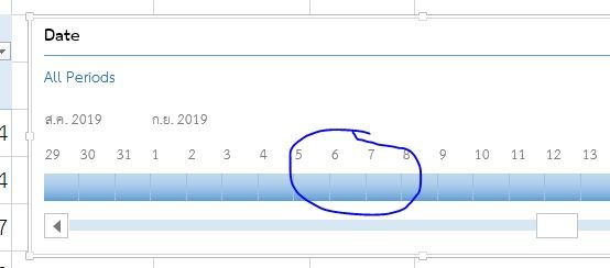

จากรูปบนเมื่อคลิกเลือกวันแล้ว
แสดงผมดังรูปด้านล่าง

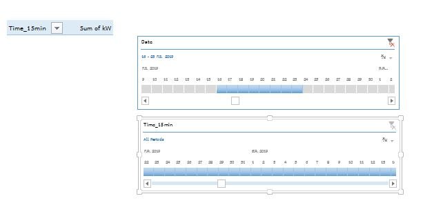

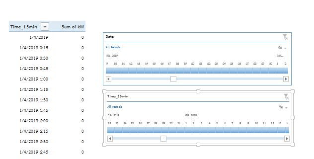

ไฟล์ที่ใช้ time line ไม่ได้ คือ ไฟล์ 03_EVLoadProfile_3
ส่วนอีกไฟล์ ใช้ time line ได้
ผมเลยงงว่าทำเหมือนกัน แต่ผลไม่เหมือนกัน

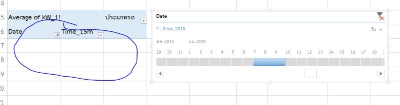

Re: การใช้ time line
จากรูปเมือเลือกวันที่
ข้อมูลจะไม่โชวครับ
ดังรูปด้ายล่าง

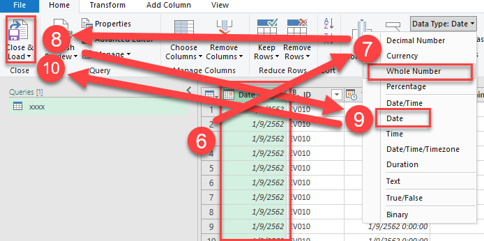

:D Slicer คือการ Filter อีกรูปแบบหนึ่งที่สามารถจะเลือกหรือลากขอบเขตบนล่างของ Scroll Bar ไปมาเพื่อให้ครอบคลุมช่วงข้อมูลใด ๆ ตามที่ต้องการ
ที่เกิดปัญหาเพราะ Slicer เลือกวันที่แบบพ.ศ.มา Filter จึงไม่สามารถแสดงค่าออกมาได้ เพราะใน Pivot Table มีเพียงวันที่แบบค.ศ.เท่านั้น กรณีนี้ต้องกำหนดวันที่ของ Power Query และ Pivot Table เป็นแบบเดียวกันจึงจะใช้ Slicer ได้ครับ
ดูภาพประกอบครับ

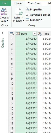

เพิ่งสังเกตครับว่า type ไม่เหมือนกัน
เมื่อวานลองทั้งวันทั้งคืน
สรุปจากที่อาจารย์กล่าวถึง
ผมลองทำแบบ add เป็น table
พอเป็น table ใน table แสดงเป็น ค.ศ.
แต่พอลอง add เป็น add this data model ที่ตัวกรอง จะ แสดงเป็น พ.ศ.
แสดงว่าผมต้องเปลี่ยนฟอร์แมท ที่ power query ตรงไหนครับ

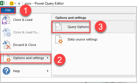

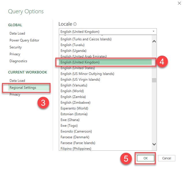

:D ลองกำหนด Option + Reload ตามภาพครับ
อ้อ...เลข 3 ในภาพที่สองจริง ๆ ต้องเป็นเลข 4 เลขที่เหลือก็ต้องเพิ่มไปอีก 1 ไปทั้งหมดครับ

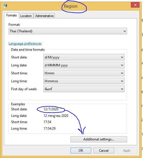

ทำตามคำแนะนำครับ ผลเหมือนเดิมครับ
แต่พอเห็น set เกียวกับวันที่ทำให้นึกถึง Region
ลองทำดู ผลออกมาตามต้องการ
ขอบคุณครับสำหรับคำแนะนำ
